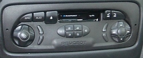

2001, donc l'autoradio d'origine devait être celui la :
http://www.forum-peugeot.com/Forum/mesimages/20036/bassman_1113129382_18.jpg
Si c'est le cas, ça explique la petite différence de schéma, et dans ce cas pas de besoin de modifs.

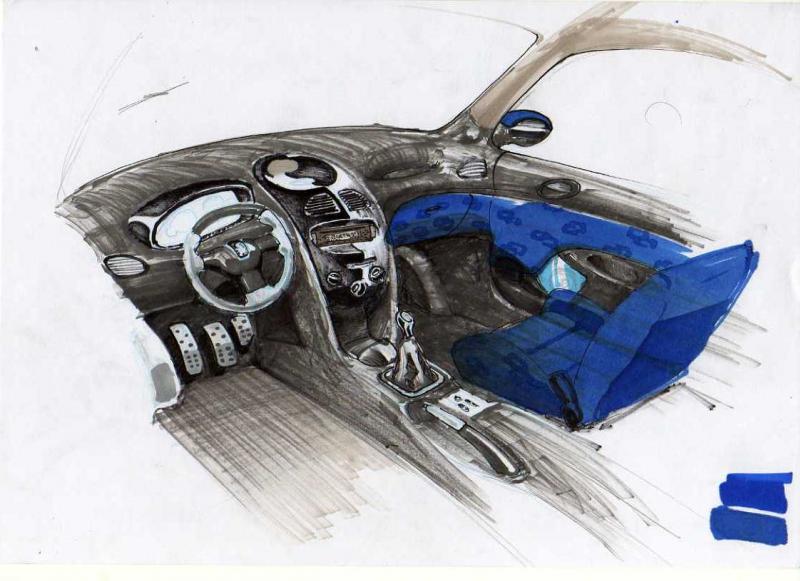

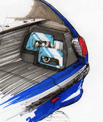

inversion simple et réussi masi le poste se balade! résultat un petit tour chez nototo(j'ai vu qu'on disait comme ca sur le forum !), achat d'une grille et d'un adaptateur pour la radio...
résultat! c'est des buses ! rien n'est à la bonne taille je suis bon pour re faire un tour ! (c'est pas trop grave j'adore conduire cette voiture!mais bon l'essence...)
sinon pour les panneau ca se démonte sans difficultés particulières mais j'ai pas encore pu monter les enceintes...je vais devoir vire encore un peu avec les enceintes en carton d'origine! snif
enfin merci pour les conseils! en cadeau 2 petits dessins que j'ai fais pour l'intérieur de ma nouvelle voiture !
(fait un peu en speed mais de mémoire c'est pas très simple pour l'intérieur!)
http://www.forum-peugeot.com/Forum/mesimages/21172/img010.jpg
http://www.forum-peugeot.com/Forum/mesimages/21172/img011.jpg
