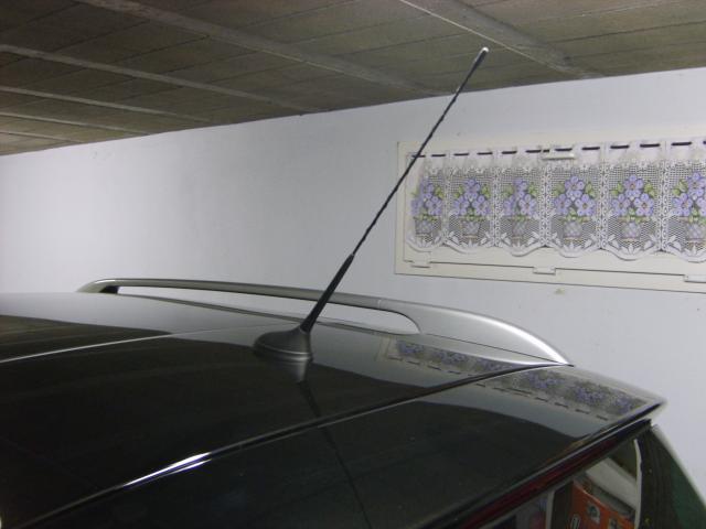

Bonsoir à tous
L'antenne radio de ma 308 SW est vraiment trop longue et pas du tout esthétique.
Il y a t'il d'autres types d'antenne dispo chez peugeot  sans altérer la reception ou quelqu'un aurait une autre idée pour remplacer cette chose horrible sur le toit ?????http://www.forum-peugeot.com/Forum/mesimages/23897/S5001016.jpg

:hello: et bienvenue sur FP, belle acquisition tu es le premier sur FP à avoir eu ta 308SW :love:  :love:
Pour ton antenne tu peux changer le brin par un brin de 607, ça coute moins de 10€ ;)
Sauf que la réception sera moins efficace.... combien de clients sont revenus aprés à l"origine
Si c'était si bien, il ne mettrait une comme ça dés le départ ;)
Ouais mais tout ceux qui ont fait le changement sur 308 non aucune perte de signal radio sauf dans les parking souterrain ou il perde un étage, antenne origine -3 antenne 607 -2 donc bon à moins de vivre sous des tunnels je vois ou est le problème ;)

Posté le 22-05-2008 à 22:35:49  answer
Je peux te garantir que l'efficacité de réception dans les zones moins urbaines est grandement altéré, surtout dans les régions avec du relief, et c'est une personne du réseau qui te le dis.
Mai comme tu as réponse à tout ! on dira à Peugeot d'écouter GUERART pour monter des antennes courtes sur tous les véhicules...

Posté le 22-05-2008 à 22:39:48  answer
J'ai raccourci l'antenne de ma 308 : aucun pbms (mais bon, je suis prbablement ds une région bien "couverte" par les ondes)

J'ai installé cette petite antenne qui m'a couté 7,50 euros mais je ne l'ai pas gardé car il y a une dégradation terrible de a réception. Cela peut être perormant si tu ne roule qu'en ville. Hors agglo fini la FM. En revanche, je crois que sur les Picasso il existe une taille intermedaire d'antenne.
a suivre..

Suffit de raccourci celle d'origine, tu tires sur le bout, ca va faire venir le capuchon, tu coupes ensuite le brin torsadé en laissant juste la longueur pour remettre le capuchon, et voilà, le toru est joué et ca capte pas vraiment moins ;)
Ca capte pas moins.... s'il y a un émetteur pas trop loin. Sinon...
Et dans certaines régions à fort relief, c'est pas franchement terrible.
J'avais essayé avec ma précédente 307 dans le Lot, où je vais très souvent : lamentable.
Maintenant, si l'autoradio ne sert qu'à écouter des CD ou des MP3, pourquoi pas ?
