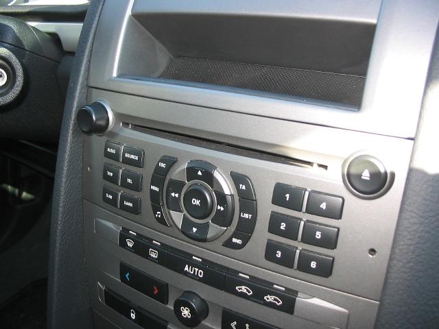

Mais je ne doit pas avoir un RD4, voici le photo:
http://www.forum-peugeot.com/Forum/mesimages/18756/IMG_4870.jpg
Merci à tous.

En effet ce n'est pas un RD4.Mais il existe c pratiquement sur une entrée Aux sur ce modèle.
Passage chez peugeot pour le faire activer a mon avis.

c'est un RD4
Harman. Tu as un RD3

harman a un RD4, avec la facade "standard" qui se fait sur 207/307 (807 aussi ?).
la 407 a aussi un RD4, mais avec une facade un poil différente, pour s'intégrer sur la console centrale.
L'electronique et la mécanique restent les mêmes ;).

Merci Kham pour l info. Je ne savais pas que le RD4 se declinai sous cette version pour la 407.

harman tu as une T6 ? autant pour moi alors.

oui, c'est une T6, avec le nouveau RD4, la nouvelle commande clim auto et le voyant de ceinture non bouclée :D
Il y a eu quelques rares T5 (dont mon ancienne Quik :love: ) qui avait une carrosserie de T5 et une électronique de T6, multiplexée en CAN.
