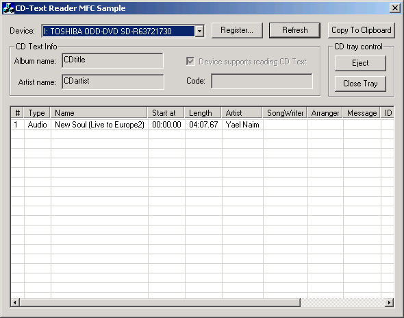

5. Pareil avec CD Text Reader :
http://JulienRallye.free.fr/forums/307/CDText_CDTextReader.jpg
6. Je teste sur mon 2nd PC, également formatté récemment et qui ne s'est encore jamais connecté à une base CDDB. Il n'a jamais vu passer ni lu le fichier WAV que j'ai gravé. Je le déconnecte également d'Internet pour ne pas récupérer automatiquement d'infos. Les infos qu'il va m'indiquer ne viennent donc pas de là, elles viendront uniquement du CD-Text incorporé au CD. Winamp 5.51 trouve bien les infos...
Mon CD comporte donc bien des infos CD-Text :)

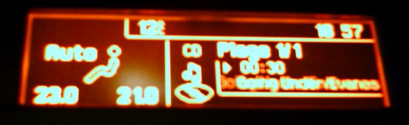

7. Ca ne fonctionne pas dans la 307 :
http://JulienRallye.free.fr/forums/307/CDText_307_1.JPG
http://JulienRallye.free.fr/forums/307/CDText_307_2.JPG

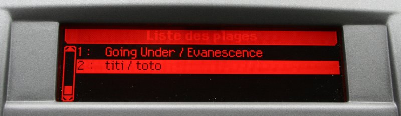

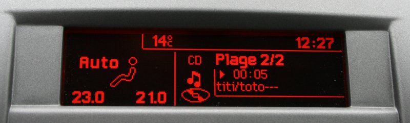

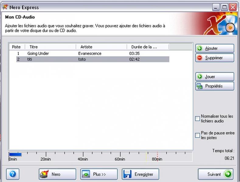

Bon, tant qu'on y est, allons-y :
Donc, Néro7 au platine, en entrée Fallen (celui de ta photo 1, la 2 ne contient aucun logo, ça sent le china à plein nez  :D ), en sortie un cd vierge. Je précise que je ne connais pas le logiciel, je grave donc à l'arraché, comme un bourrin.
Je test directement dans le RD4 car on a déjà assez perdu de temps,
http://www.forum-peugeot.com/Forum/mesimages/8219/InsertionCdTextGrave1.jpg
La photo est floue, c'est normal, j'ai bossé comme un goret  :lol:
Mais j'espère néamoins que maintenant c'est clair :D
Message cité 2 fois
Merci :jap:  :jap:, c'est clair.
La conclusion est qu'on peut graver du CD-Text soi-même, que le RD4 peut lire le CD-Text quelle soit la manière dont il a été créé (CD pressé ou gravé), mais que mon RD4 de 307 ne lit pas le CD-Text...
Je pense que la prochaine étape est une programmation via la valise, mais là je ne peux pas faire...

Pour en avoir le cœur net, j'ai créé un autre cd avec 2 morceaux dessus :
  • 1/2 = cda-text natif, où Titre et Artiste sont déjà renseignés
  • 2/2 = cda lambda, où Titre & Artiste se renseignent manuellement via le bouton "Propriétés"
Sur néro :
http://www.forum-peugeot.com/Forum/mesimages/8219/NeroGravure.jpg
Et à l'exécution sur le RD4 :
http://www.forum-peugeot.com/Forum/mesimages/8219/ResultatGravureCdText.jpg
et la fameuse "list" est bien là aussi :
http://www.forum-peugeot.com/Forum/mesimages/8219/ListGravureCdText4.jpg
Je vais donc éditer mes contributions afin de purger les approximations...
A+.

Posté le 20-01-2008 à 17:50:26  answer
peugeotmania a écrit :
Et il n'a qu'en essayant de charger des données CD-Text que je n'ai pas d'erreur et que j'obtiens les infos CD-Text :
http://img206.imageshack.us/img206/2272/cdextp2.th.jpg
Sur cette capture CDex m'affiche bien que mon CD Audio gravé dispose de données CD-Text. J'ai utilisé la version 1.51 de CDex, et là j'ai vérifié dans un autre ordinateur avec Nero 6.6.0.6 dans l'affichage des infos du CD, je vois aussi que mon CD dispose des infos CD-Text. Voici la capture de la fenêtre de Nero :
http://img166.imageshack.us/img166/3531/nero6606discinfomj3.th.jpg

Voilà 2 photos de mon RD4 en pleine lecture d'un cd audio gravé vite fait avec nero sans toucher aucun réglages ...
http://www.forum-peugeot.com/Forum/mesimages/145/Photo087.jpg
http://www.forum-peugeot.com/Forum/mesimages/145/Photo088.jpg
http://www.forum-peugeot.com/Forum [...] oto087.jpg
http://www.forum-peugeot.com/Forum [...] oto088.jpg
Merci pour tes photos. ;)
Ton RD4 de ta 308 lit donc bien les données CD-Text, et les données CD-Text du CD-Audio gravé ont probablement été extraite, par défaut par Nero, depuis les donnés ID3-Tag des fichiers MP3.
