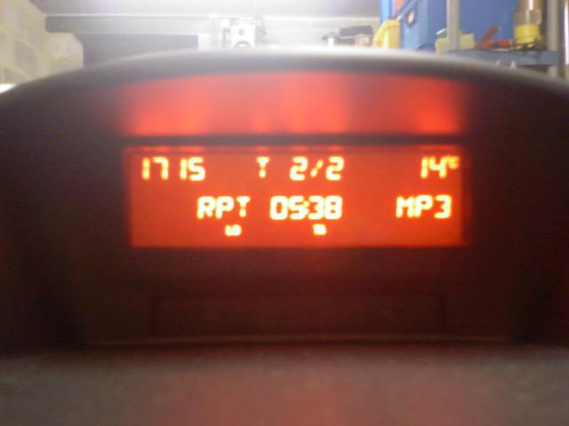

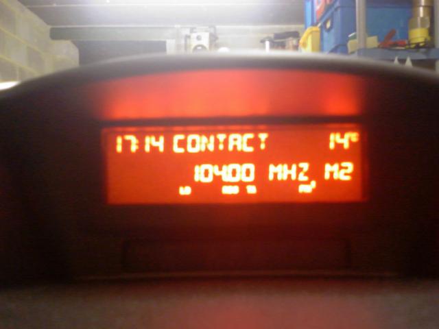

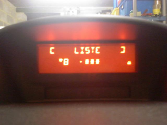

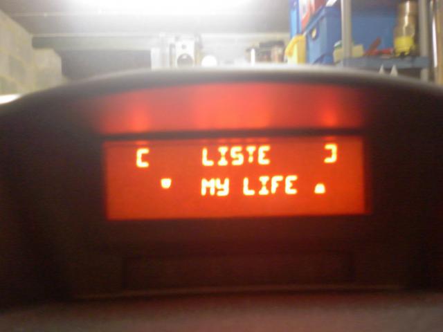

Bonsoir, alors voilà j'ai pris des photos de l'écran monochrome A de ma 207
la première   est l'écoute en mode radio
http://www.forum-peugeot.com/Forum/mesimages/23696/Rd4 1.jpg
la deuxième  est la list en mode radio
http://www.forum-peugeot.com/Forum/mesimages/23696/Rd4 2.jpg
             le mode list radio fonctionne!!
la troisième est le mode lecture mp3
http://www.forum-peugeot.com/Forum/mesimages/23696/Rd4 3.jpg
et la quatrième mode list mp3
http://www.forum-peugeot.com/Forum/mesimages/23696/Rd4 4.jpg
comme on le voit sur cette dernière il n'y à rien qui s'indique dans la liste à par ces 3 asterisques
comme je l'ai dit auparavant je suis sûr de mes gravures (elles ont été testées sur d'autres postes)
y a t'il un réglage à faire?? dans le menu du rd4 je ne vois rien concernant le sujet  :??:
j'espère qu'ici j'ai été plus clair pour expliquer le problème et j' en fait profiter les personnes qui veulent savoir à quoi ressemble l'écran monochrome A d'une 207 trendy
