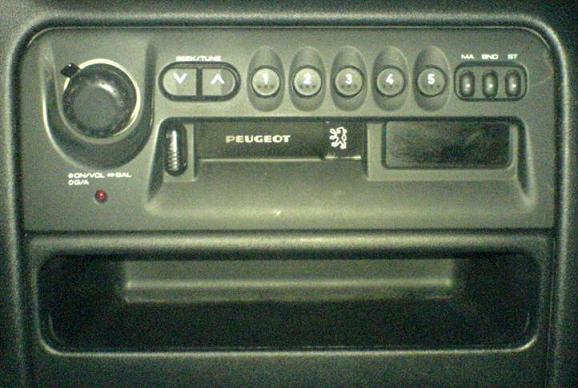

je sais que je vais me faire hurler dessus mais je ne trouve pas comment démonter mon autoradio. D'après plusieurs sites, il est sensé y avoir des petits trous dans lesquels insérer des tiges afin de retirer l'appareil. Le probleme vient du fait que je vois pas les trous...
Ci-joint la photo pour les gens suceptible de me venir en aide :(

C'est bizarre, j'avais le même autoradio sur ma 106, mais il y avait bien un petit trou rond de chaque côté pour le démonter...
Honnêtement, je bloque...
Tu as essayé de tirer doucement dessus dans un peu tous les sens, au cas où il serait juste enfoncé mais pas clipsé ?

Il suffisait de glisser des tournevis de chaq coté et enlevé les crochets ki le retenait :)
