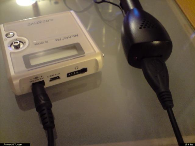

La tension de sortie USB est de 5V, il me restera à relier l’USB au baladeur pour l’alimenter.
  1- J’utilise donc un circuit électronique d’une prise USB / Allume-cigare pour passer de 12 à 5V :
(J’en avais en stock, sinon ça se trouve à 4 ou 5€ sur eBay)
http://www.forum307.com/upload/vignettes/RekiOneR/zb-97rm.jpg
  2- Démontage de la prise pour pouvoir souder des fils
http://www.forum307.com/upload/vignettes/RekiOneR/noynpoo.jpg    http://www.forum307.com/upload/vignettes/RekiOneR/y7xjic4.jpg
  3- J’ai soudé 2 fils sur les bornes + et – du circuit que je dériverai ensuite sur l’alimentation 12V de l’allume cigare derrière la colonne centrale :

4- Je replace le circuit avec le fusible dans la prise d’origine en guise de boîtier pour protéger des faux contacts avec d’autres parties métallique une fois derrière le poste :
http://www.forum307.com/upload/vignettes/RekiOneR/dwkea7r.jpg
  5- Enfin je relie le câble USB à la prise et la fiche pour alimenter le lecteur en 5V :
http://www.forum-peugeot.com/Forum/mesimages/24072/wtuu7ww.jpg1..jpg
  6- Il ne reste plus qu’à dériver le 12V sur le dispositif et faire sortir le câble d’alimentation ainsi que le prise jack de l’interface pour avoir mon baladeur relié au poste tout en étant alimenté / rechargé.
