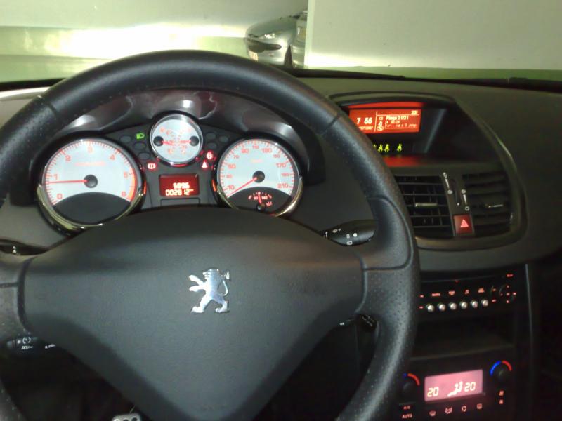

 Ps je viens de faire 600 km pour ramener ma 207 acheter dans le territoire de belfort, et c etait un vrai plaisirhttp://www.forum-peugeot.com/Forum/mesimages/18634/21072007015.jpg
