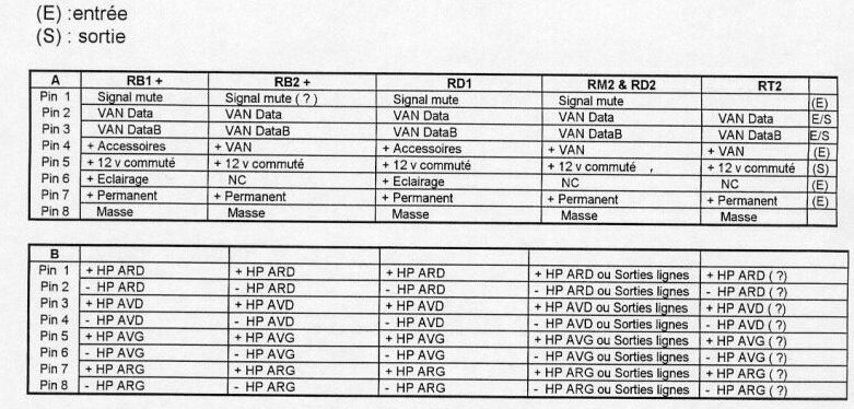

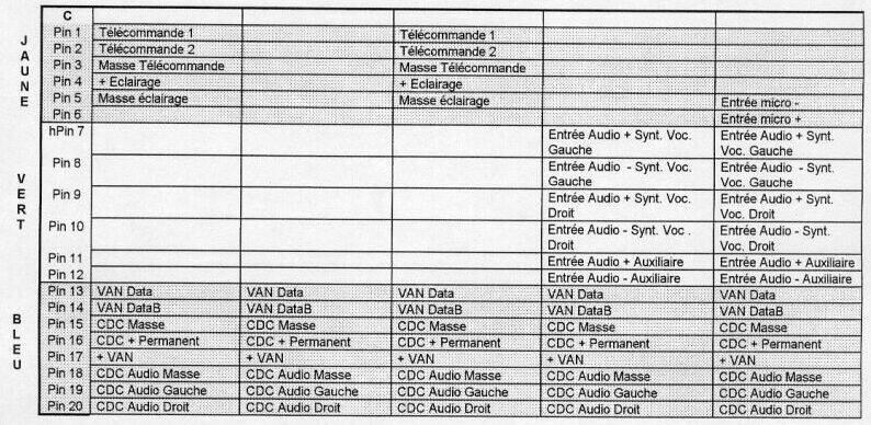

Et au regard de ces schémas (mon autoradio est je le rappelle un RM2) :
http://www.forum-peugeot.com/Forum/mesimages/6208/albumpic.jpg
http://www.forum-peugeot.com/Forum/mesimages/6208/albumpic2.jpg
http://www.forum-peugeot.com/Forum/mesimages/6208/albumpic3.jpg
Comment l'entrée auxiliaire des PINS 11 et 12 du connecteur C est elle activée ?
Est-ce lorsque le mute est mis à la masse (PIN 1 du connecteur A) ?
Cela permettrait de connecter les sorties LINE du Parrot (donc non-amplifiées) sur cette entrée auxiliaire de l'autoradio, qui serait activée lorsque le Parrot activerait le mute...
Cela doit bien être possible, certains en JBL ont bien le son qui sortent des HP de l'autoradio.
Merci. :)
