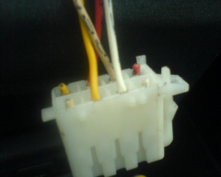

Ah d'accord pour les pin, je te remercie du renseignement!! Par contre j'ai effectivement essayé de les enlever ces pin, j'ai enlevé le plastique jaune qui traverse la prise, j'ai tiré, mais rien n'est venu...
Ci-joint la photo de la merdouille que j'ai faite avec la prise...
http://www.forum-peugeot.com/Forum/mesimages/18545/DSC00285.JPG
je devrais peut être simplement changer la prise...ca existe non?

gg_le_tec
Posté le 22-07-2007 à 22:21:10  answer
oui, ça existe et ça ne doit pas être cher non plus ;)
Des prises comme celle-là, tu en trouveras chez norauto, etc
Bon amusement
