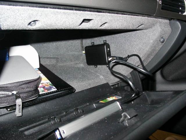

Une tof  de l'installation pour davidcentrale et les autres
Avec un joli boitier HD 2,5" connecté sur l'USB
http://www.forum-peugeot.com/Forum/mesimages/17475/PICT2807.jpg
