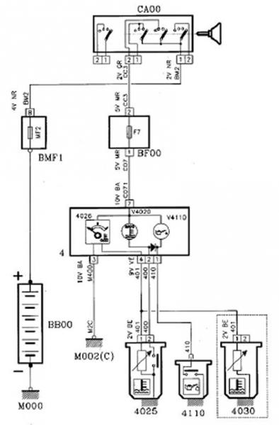

slt, j'ai le shéma sous les yeux mais le mettre dans le forum en jpeg, ça serait illisibles. :(
alors voila, quelques tuyaux:
- la sonde a un connecteur 2V vert. la voie n°1 est reliée à la voie 47 du connecteur 55V noir du calculateur et la voie n°2 est reliée à la voie 53 du 55V noir du calculateur également.
Déconnecte les deux connecteurs et mesure la continuité des fils ainsi que leur isolation a la masse au cas ou. le reste, c'est le calculateur qui gère!
ou alors, esseye de remplacer la sonde carément. ça ira plus vite.
Pour ce qui est du compteur, si tu as esseye de faire fonctionner l'aiguille de T°c en 12V, je pense que tu l'as vue bouger parce que tu l'as grillée. Ce sont des éléments qui fonctionnent en 5V je pense.
Voilà, j'espère que j'ai pu t'aider. a+
n°27878
motor
Posté le 31-10-2007 à 22:35:21  answer
Pour la temp int c'est la sonde avec un connecteur bleu. Borne 1 fil 401 debrancher 12 volts venant du combiné borne 4 du 9 voies vert. La borne 2 c'est une mise a la masse en cas de surchauffe moteur donc dans ton cas reste sur la borne 1 et de la sonde. C'est une mise a la masse en interne de cette sonde donc si tu met le fil 401 à la masse l'aiguille monte au tableau de bord. Voila bon courage
n°27882
gg_le_tec
Posté le 01-11-2007 à 08:31:31  answer
oui, j'y ai pensé en me levant ce matin! hier j'etais pressé! lol
milles excuses. voici le shéma. il est plus aéré alors, tu sauras vor quelque chose.
http://www.forum-peugeot.com/Forum/mesimages/18247/shemasondeTc106.jpg
http://www.forum-peugeot.com/Forum/mesimages/18247/shemasondeTc106bis.jpg

Bonjour a tous,
Je viens de terminer de remonter l'ensemble du tableau de bord. Apparement, c'est la sonde de temperature moteur qui ne fonctionnent pas. Tout ceci grace à gg_le_tec qui m'a fournit les précieux schémas necessaires.
En fait, si je mets à la masse l'un des fils, le galvanometre monte. Si je mets à la masse le second le voyant s'allume. Je precise qu'il faut faire attention. La sonde d'affichage est bleu. La verte je suppose donne les informations de temperature au moteur (thermistance alimenté en 5V).
Un coup de geule quand meme: Je ne citerais pas le garage qui m'a indiqué la sonde verte (celle de l'affichage est BLEU a bon je l'ai deja dis???) et qui m'a dis que le probleme venait du tableau parceque la sonde a été changée sans effet. Comme quoi avant de tout demonter, il faut quand meme verifier mais il faut verifier avec les schéma adéquat!!!
