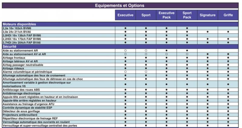

bonjour a tous,
je viens d'acheter une 607 (la 2eme) & suis tres satisfait de ce modele. cependant, sur cette dernière, 607 2.2 bva de 10/2005 executive, je n'ai pas de radars de recul (ni sonore ni visuel); concernant le visuel, je comprends, mais je suis surpris de ne pas avoir d'indicateurs sonores (d'autant que j'ai des petits trous sur le pare choc arriere). j'ai regardé sur le manuel & le bouton pour activer/desactiver cette option n'est pas présent sur mon véhicule.
est ce possible de ne pas avoir de radars en serie sur 607?? (ou manipulations a faire ou option à acheter etc...)
merci pour vos réponses.

Eh oui... Sur les permiers niveaux de finition (executive et sport), l'aide au stationnement était en option (cf tableau). Quant à la faire rajouter, ce doit être possible mais il faudra vraisemblablement passer par la case Peugeot pour activation.
Il semble qu'il soit plus simple (au vu des différents topics à ce sujet) de rajouter l'AAS à l'AR uniquement (si pas équipé) que d'ajouter l'AAS à l'avant sur un véhicule déjà équipé à l'AR (pb de BSI, semble-t-il)...

http://www.forum-peugeot.com/Forum/mesimages/7691/equip607.jpg

merci beaucoup pour cette réponse rapide  & cette capture d'ecran que j'ai cherché pendant tout le week end concernant les equipements des gammes du véhicule; je suis ok pour passer à peugeot mais est ce que la modif va etre au niveau du soft rt3 ou c'est une intervention physique qui va etre necessaire? (je demande ca pour tenter indirectement de savoir si je vais devoir manger des pates pendant un mois pour pas abimer l'arriere de ma voiture  :p ). sinon je suis juste interressé pour une signalisation sonore à l'arriere; l'avant me pose moins de soucis lorsque je me gare.
merci
