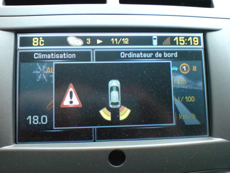

jonathmann a écrit :
Parfait  :D  Et en plus ça fonctionne  :oui:
http://img236.echo.cx/img236/7383/reculsmall6my.jpg
serait il possible d'avoir une photo d'une version française (avec un bout du tableau de bord) parmis ceux qui ont fait la manip sur une 407 ?
(comme ça si la concession me dit pas possible je leur montre la photo ^^'  )
vu que je dois faire la révision, je vais en profiter pour demander ça
merci de votre bienveillance  :)
n°27764
Posté le 25-10-2007 à 23:58:42  answer
Je peux le faire si j'y pense.

n°28475
Posté le 10-12-2007 à 21:28:00  answer
Allez, j'y ai pensé en allant me faire arracher une dent cette apres midi. :roll:
http://www.forum-peugeot.com/Forum/mesimages/4606/DSC00018.JPG
Désolé, j'ai pas eu le temps de faire la poussiere. :D
n°28476
lancelot
Un lion sous le capot
Posté le 10-12-2007 à 21:38:37  answer
yes ! impec merci bien :)
