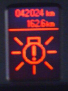

Posté le 27-07-2008 à 12:02:33  answer
http://www.forum-peugeot.com/Forum/mesimages/8219/AlerteAmpoules.jpg

Gg013
807 is an amazing car !
Posté le 27-07-2008 à 17:16:28  answer
Je crois que l'alerte d'ampoule marche que pour les mapoules Xenon donc pas les clignotants.
Attention : les ampoules Xenon ne doivent etre manipulees que par un professionnel. Risque de decharge elcetrique !
Therry, c'est une photo prise dans quelle voiture, s'il te plait ? Est-ce qu'elle est equipee de phqres au XEnon (grille a l'occasion dela photo) ?

n°32533
therry
Posté le 27-07-2008 à 21:50:10  answer
c'est sur ma 407, dès que j'ai une loupiote de cramée, pas de Xénon par contre.

Gg013
Posté le 27-07-2008 à 23:38:58  answer
Ok merci. N'importe quelle lupiote ? :??:

n°32536
therry
Posté le 28-07-2008 à 09:26:54  answer
Pour l'instant j'ai eu que les codes a faire changer :bah:

Posté le 28-07-2008 à 18:47:09  answer
Merci Therry,
Je penses que ca marche que pour les codes. Je serai attentif sur le 807, pour l'instant aucune ampoule grillee (mais un 807 n'est pas une 407)
