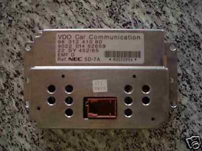

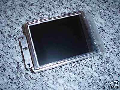

Bonjour à vous,
Je cherche à savoir de quel véhicule provient cet Ecran LCD Couleur? Car on me dit que c'est un Ecran LCD Couleur pour PEUGEOT 607 et, qu'il est pour les RT2...  :(
Il est écrit derrière :
VDO Car Communication
96 312 410 80
9022 014 S2659
22 SV 452/65
EMF D
Rèf: NEC 5D-7A
TOSHIBA 1H 03120
TFD50W46 Made in Japan
Voici les Photos:
http://www.forum-peugeot.com/Forum/mesimages/19550/TOSHIBA 1H 03120-1.jpg2..jpg
http://www.forum-peugeot.com/Forum/mesimages/19550/TOSHIBA 1H 03120-2.jpg1..jpg
Si quelqu'un peut éclairer mes lanternes et, me dire sur quels Véhicules, il peut s'adapter comme par exemple sur une PEUGEOT 607 2,2HDI de Fin 2001 Millésime 2002... Equipé RT2 (Téléphone + Chargeur CD dans le Coffre...)
Et si cet Ecran est VAN ou CAN ?
Je vous remercie par avance.  :jap:
Bon courage à vous et bonne continuation.
SLYRAX

G2
La fonction crée l'organe...
Posté le 20-06-2008 à 22:22:10  answer
607 phase I donc forcément VAN
VDO donc Siemens/VDO, donc RT2
RT3 = Magneti-Marelli + format 16/9. Or, ici, c'est du 4/3
A priori, ça doit coller sur une 607 phase I

ched
Vieux motard que jamais
Posté le 21-06-2008 à 17:37:42  answer
A vérifier, mais il me semble que la Citroën C5 a eu un VDO avant de passer au RT3...
 :heink:
n°31954
le jaguar ​2004
Flyin' Finn
Posté le 22-06-2008 à 00:56:26  answer
Je confirme tes propos ched :jap:
