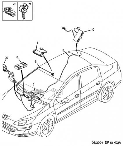

n°30045
zephyrin
Posté le 17-03-2008 à 14:25:29  answer
Non en fait l'antenne GSM/GPS est placé au même endroit sur les deux modèles
sur le dessin de la berline c'est  le 1
http://www.forum-peugeot.com/Forum/mesimages/18184/407 RT3.jpg
Pour la SW c'est le 3
http://www.forum-peugeot.com/Forum/mesimages/18184/407 SW RT3.jpg
J'ai quand même l'impression que c'est sur le toit plutot que le par brise!
C'est peut être un cache pour le capteur de lumiere et de pluie qu'il me faut ?
Je veux juste un cache en fait il me semble en avoir vu sur des 407 SW mais c'est peut être pas l'antenne qu'il y a dessous !
Message édité par zephyrin le 17-03-2008 à 14:26:24

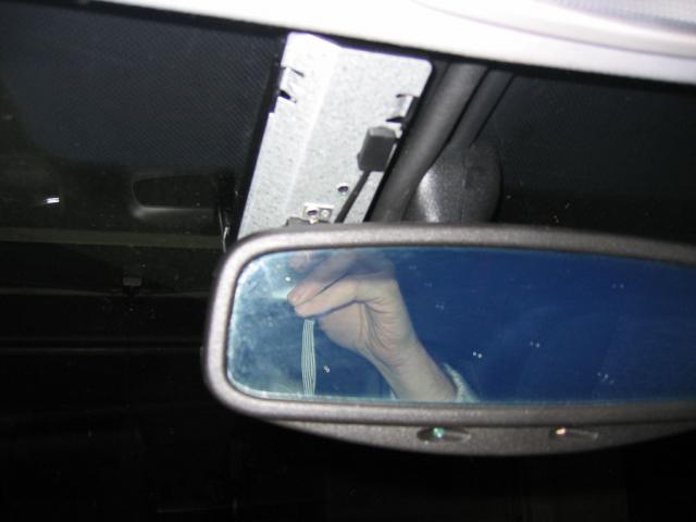

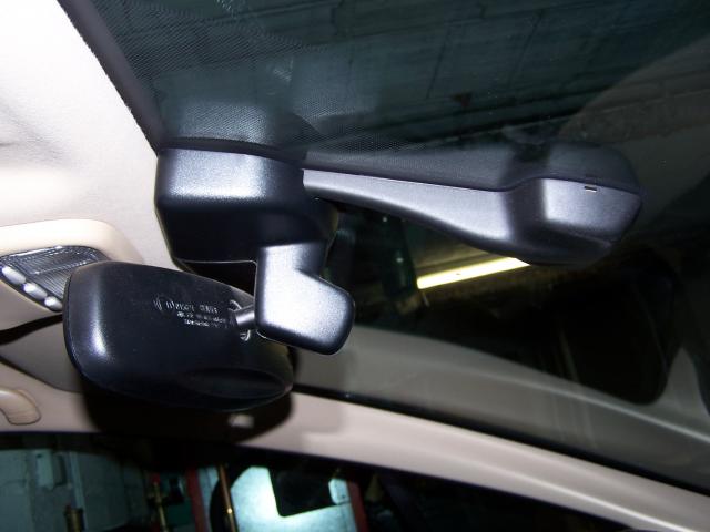

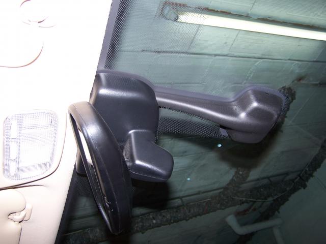

n°30052
motor
Posté le 17-03-2008 à 20:13:31  answer
Sur 407 berline comme SW l'antenne GPS ce situe dans le cache au dessus du retro Int donc en partie haute du pare brise. Cache en deux parties: gauche et droite qui font embase retro Int. Réf gauche 8149 XL et droit 8149 XJ. Présents sur toutes les 407 même sans GPS. Attention réf différente si présence RT3 ou pas. 6,49 TTC pièce

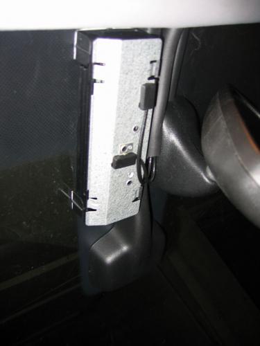

n°30058
motor
Posté le 17-03-2008 à 22:23:13  answer
Et voila
Message édité par motor le 17-03-2008 à 22:42:42
n°30059
motor
Posté le 17-03-2008 à 22:41:47  answer
http://www.forum-peugeot.com/Forum [...] 0_1519.jpg[/img]http://www.forum-peugeot.com/Forum/mesimages/213/100_1521.jpg
Message édité par motor le 17-03-2008 à 22:48:33
n°30060
zephyrin
Posté le 17-03-2008 à 22:45:58  answer
Merci pour la photo en fait je vois comment est caché l'antenne je vais pas pouvoir faire la même chose malheureusement il me semble pas que j'ai la place pour la mettre ci.
