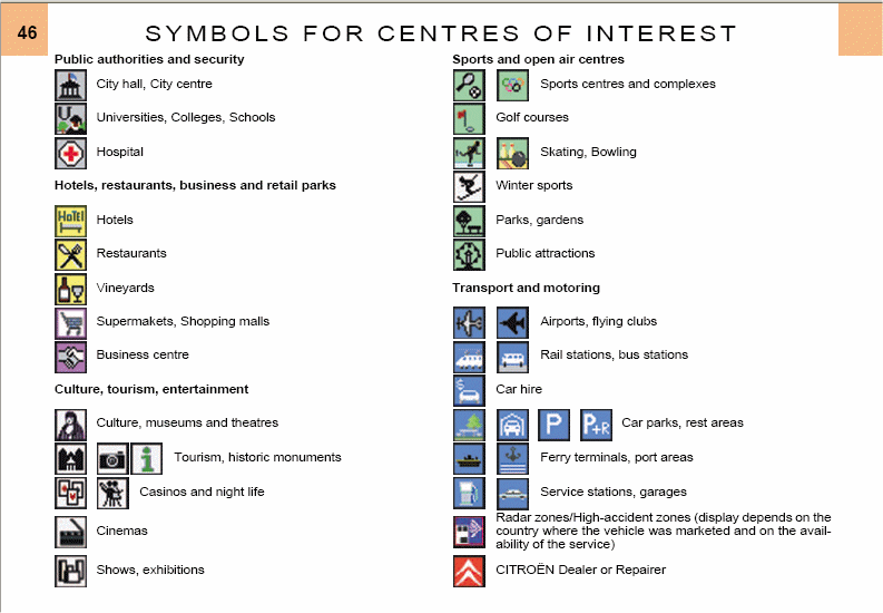

Enfin une dernière question : existe-t-il une légende des icones représentant les points d'interet existants ?
Quand à la signification des icônes, elle existe! La voila en anglais (je ne sais pas ce que j'ai fait de la version française, désolé)
http://www.forum-peugeot.com/Forum/mesimages/10204/legende.png

Merci janfi67
