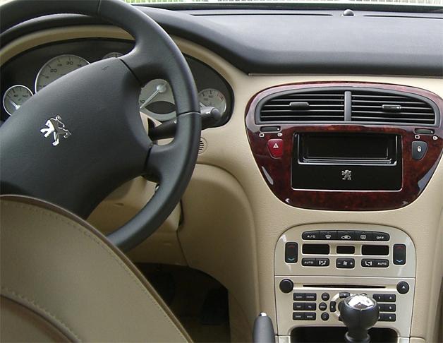

Mon père vient d'acquérir une 607 2.2 HDI de 170 CV, elle ne possede pas le GPS.
Pour ma part je possede une audi A6 et d'origine j'avais un autoradio en double DIN cd + cassette, et j'ai remplacé ce poste par un GPS en 16/9 RNSE (pour les connaisseurs) et ça se fait relativement bien il existe un cable adaptateur, et j'ai reprogrammé la voiture avec un portable et un logiciel VAG-COM.... bref je m'attarde pas je ne suis pas sur un forum audi.
donc en quelques heures le remplacement est fait et pour un cout de 600 € tout compris, merci e-bay.
et je me disais que c'etais peut être aussi possible pour la 607 mais voila je n'y connais rien en ref et vu que l'écran est déporté a premiere vu ça parait un peu plus compliqué mais peut etre pas impossible.
Voici la photo de l'intérieur afin de connaitre la ref du matériel (RT3?) mais qu'appelle t'on RT3 est ce l'ecran, le boitier caché qui gere l'écran ou alors le poste en lui même qui est beige sur cette 607 ?
http://www.forum-peugeot.com/Forum/mesimages/20053/607.jpg

Les spécialistes seront plus précis que moi, mais lisant ce forum depuis longtemps je peux dire :
Le RT3 est le poste qui fait radio-CD-GPS-téléphone. Ce poste est indissociable de son écran auquel il est relié par fibre optique.
Malheureusement les voitures équipées d'origine du RT3 ont un faisceau différent des autres ; si le montage du RT3 reste possible en deuxième monte (certains l'ont fait) cela reste compliqué et onéreux.
Donc il vaut mieux un adaptable ou un TomTom tout simplement, c'est plus simple !

donc sur ma photo c'est quel modele? ce n'est pas un RT3 c'est un RT2?

RT pour Radio-Téléphone ou (radio-Télématique) selon les sources... cela inclut le GPS...
RD pour Radio avec CD sans autre fonction... cela doit répondre à tes questions !

Tu dois avoir un RD4, a priori...
