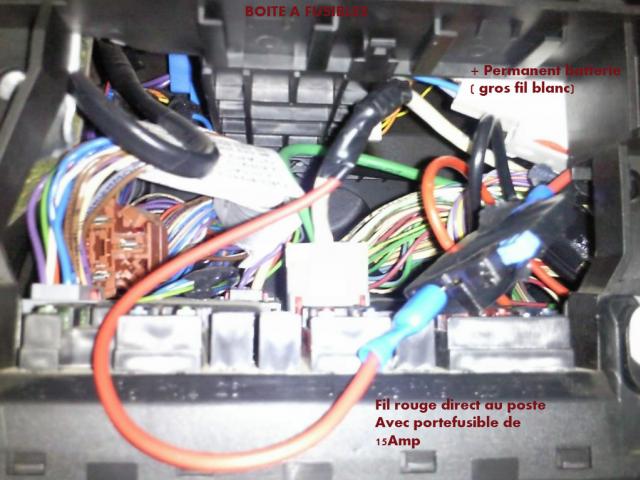

MES branchements sont :
+ haut-parleur ARD                                                 debrancher et isoler
+ haut-parleur AVD (tweeters + woofer)                               debrancher et isoler
+ haut-parleur AVG (tweeters + woofer)                       BRANCHER A L'HP INDEPENDANT
+ haut-parleur ARG                                                  debrancher et isoler
- haut-parleur ARD                                                 debrancher et isoler
- haut-parleur AVD (tweeters + woofer)                             debrancher et isoler
- haut-parleur AVG (tweeters + woofer)                      BRANCHER A L'HP INDEPENDANT
- haut-parleur ARG                                                 debrancher et isoler
Alimentation en + permanent : écran multifonctions             CABLE A NE PAS TOUCHER
Alimentation VAN DATA /                                          CABLE A NE PAS TOUCHER
+ 12V amplificateur HiFi ou alimentation amplificateur d'antennes  CABLE A NE PAS TOUCHER
+ 12V permanent alimentation télématique écran multifonctions     CABLE A NE PAS TOUCHER
Alimentation VAN DATA                                             CABLE A NE PAS TOUCHER
 + VAN                                                             CABLE A NE PAS TOUCHER
Masse : écran multifonctions de type CT                            CABLE A NE PAS TOUCHER
Masse : générale de l'alimentation                                 CABLE A NE PAS TOUCHER
ENSUITE
le faiseau du rt3 ne permet pas de brancher un 2em poste en parallele. GROS BUG d'affichage du tableau de bord. RT3 en mode degradé...ect...ect.
donc je suis repartie de zero. Chercher un +permanent dans la boite a fusible + la masse.
http://www.forum-peugeot.com/Forum/mesimages/26707/ALIM.jpg

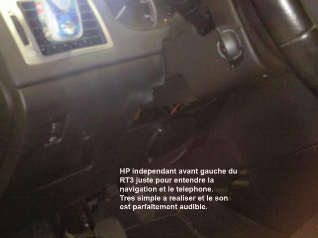

Et comme tu l'a dit plus haut HARMAN "hors de question bien évidement de mettre les 2 sources sur les meme HP." :)))))
DONC En dessous du volant un cache en plastique pour intégrer l'hp (tres facile a faire et tres accéssible).
le son est nickel et sa suffit largement pour le guidage
http://www.forum-peugeot.com/Forum/mesimages/26707/HP RT3.jpg

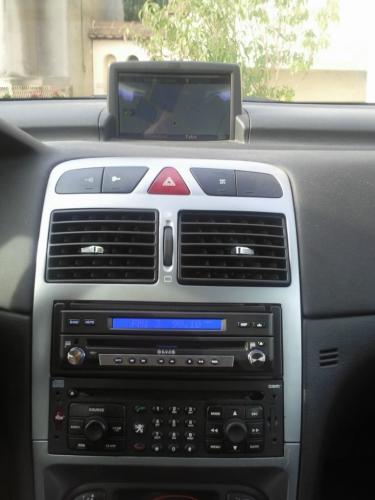

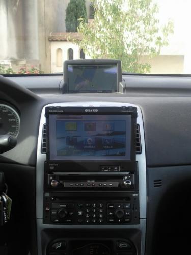

Et ca donne,
http://www.forum-peugeot.com/Forum/mesimages/26707/Photo0038.jpg1..jpg
http://www.forum-peugeot.com/Forum/mesimages/26707/Photo0040.jpg
fini les cd wave . vive le DVDMP3 et l'ipod.
