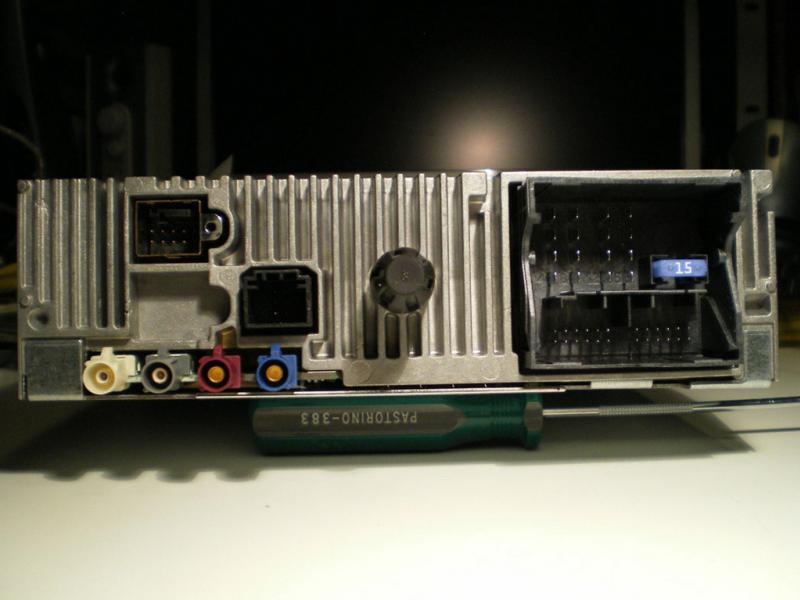

Voila la photo de l'arrière d'un RT4 (pas le mien lol, je n'en n'ai pas)
http://www.forum-peugeot.com/Forum/mesimages/10204/rt4back.jpg
Les connecteurs ronds en bas à gauche sont les connecteurs d'antennes.
Les 2 au dessus sont pour la liaison avec l'écran (fabriqué par VDO Siemens... c'est rigolo sachant que le reste c'est MM) et l'entrée vidéo.
Le gros à droite va vers le faisceau du véhicule (alimentation, bus CAN, HP...).
Pour plus d'information, vous pouvez aller voir la : http://www.planete-citroen.com/for [...] hp?t=75845
Je n'ai pas trouvé de mini-usb mais elle est peut-être ailleurs? Il n'est pas non plus impossible que certaines pins du dernier connecteur permettent de dialoguer avec le RT4, mais lesquelles? avec quel protocole?

RT3
Posté le 17-10-2007 à 12:01:45  answer
si je puis me permettre, l'écran est relié  seulement à la fiche du haut, celle du bas étant celle que l'on appele USB ;) j'ai un RT4 .

janfi67
Posté le 17-10-2007 à 12:45:58  answer
Merci de la précision. Ca m'apprendra à lire trop vite les tutos sur le RT4.
