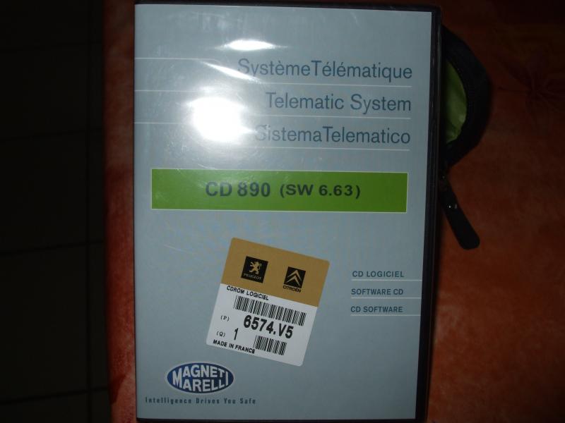

Bonjour,meilleurs voeux et bonne année à vous tous,plein de bonheur et une bonne santé ;)
Cassez vous pas la tête avec des cd gravés,prenez le cd d'origine,le cd 6.63 est à un euro sur ebay,il y a cas chercher.
http://www.forum-peugeot.com/Forum/mesimages/7987/002.JPG
