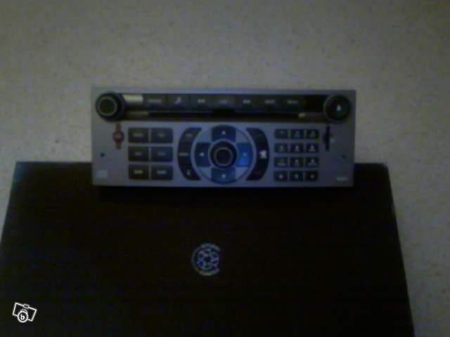

n°28459
lecyber
Posté le 10-12-2007 à 13:12:08  answer
voila la tete de mon rt3 donc obligé de prandre le meme .....

n°28461
Posté le 10-12-2007 à 13:22:27  answer
La tete tu t'en fiches. Tu prends la piece qui t'interesse (le lecteur de sim) et basta.
