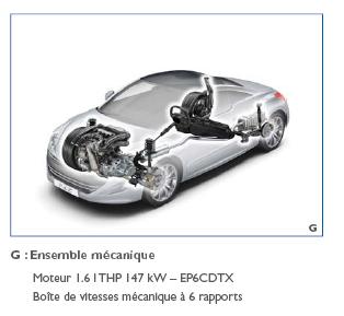

On peu rajouter aussi maintenant le EP6CDTX : 1.6 THP 16v 200ch (injection directe + turbo twinscroll + calage variable admission et échappement + levée de soupape vaiable) Euro5 .
c'est pas plutôt ?
EP6DT 150ch
EP6CDT 156ch
EP6DTS 175ch
EP6CDTS 200ch
Non, dans le communiqué de presse, c'est ecrit CDTX (la dernière page, ou sont représentées les liaisons au sol)
Je l'avais oubliée :sarcastic:
