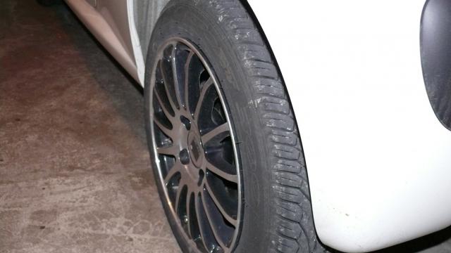

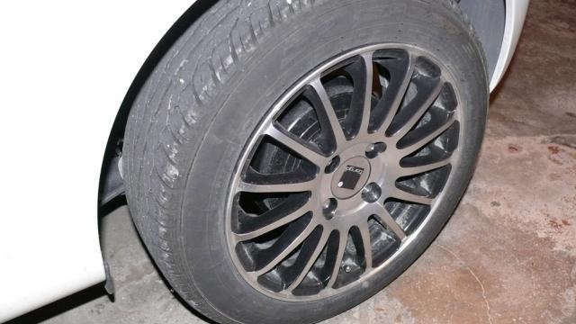

pour les roues en 6*14 et pneu 165/60/14 ça donne :
http://www.forum-peugeot.com/Forum/mesimages/21660/P1010618.jpg
http://www.forum-peugeot.com/Forum/mesimages/21660/P1010619.jpg
pour moi c'était le meilleur compromis entre esthétique/économie/performance ...
et avec un déport de 35 sa passe nickel
Désolé les roues sont sales ... et désolé Jrlefort pour le retard

Ok, je vois ... la jante déborde trop à mon goût : donc, pas de secret : il me faut des jantes en 4.5" ou 5" de large pour les 155 ou bien passer à 175 si je passe à 5.5" ou 6" !
Merci pour les photos.
