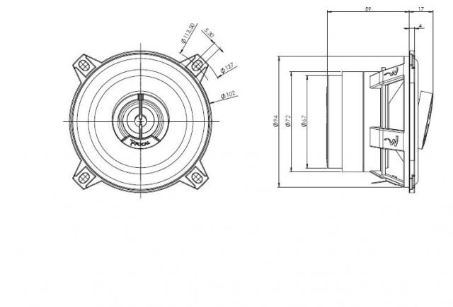

Hors les HP Peugeot ne me donnent pas satisfactions et je voudrais mettre des modèles de meilleure qualité. Ma question est : Quelle est la profondeur maximale des logements pour intégrer ces haut-parleurs ?
Mon désire serait de mettre des Focal 100 CVX dont la profondeur est de 59mm et 17mm pour le tweeter.
Ni mon conceesionnaire, ni Peugeot France, Ni focal n'ont pu me donner la réponse...
Pour info la profondeur des haut-parleurs installés par Peugeot est de 40 à 45mm. (Dixit Peugeot).
Merci pour votre réponse.
http://www.forum-peugeot.com/Forum/mesimages/23738/Focal.jpg
Bertrand :-)

En définitive, si je n'obtiens pas les côtes précises avant de recevoir le véhicule, il faudra que Peugeot démonte, mesure puis m'indique toutes les informations pour être sûr dans le choix des haut-parleurs.
Le schéma Focal est très détaillé, Peugeot est un peu "à la traine".

moi je dirais que tu ne peux pas les mettre, j'ai des Focal 100CA1 qui ont une profondeur de 53 et un diamètre d'aimant de 72 et ça passe juste, il me semble que la profondeur max c'est 55 ...

elles passent mais faut couper 2 des 4 pattes de fixations en plastique. (de toute façon la fixation ne peut se faire qu'avec 2 trous ...) mais il me semble que c'est nécessaire pour nimporte quel HP.

je vous confirme que les HP Focal 100CVX peuvent être installés. Chose faite dans ma 107 qui vient d'être livrée.
J'ai vu comment ils les ont installés, il y a trois particularités :
1 - Couper les prises d'origine Peugeot (ou mettre des adaptateur) et relier par des cosses.
2 - Casser deux pattes des HP pour qu'ils rentrent dans le logement (attention à conserver les deux nécessaires à la fixation).
3 - Découper le dessous du cache plastique car le rond (de la forme du HP) empêche de remettre ce cache. Une fois découper il se place correctement.
