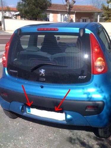

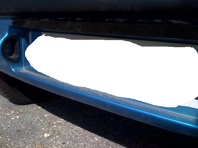

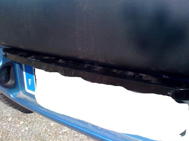

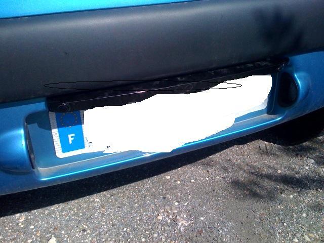

floman321
Posté le 14-03-2008 à 13:45:08  answer
Moi j'ai pris un radar de recul sur plaque , plus facile à monter et pas trop cher 69€ chez norauto
il suffit de brancher la base sur les feux de recul et faire un trou au dessus de la plaque et mettre le reste (le cerveau) dans le coffre
Très sympa pour se garer
Il y a un témoin lumineux et un beep
http://www.forum-peugeot.com/Forum/mesimages/21243/4.jpg1..jpg
http://www.forum-peugeot.com/Forum/mesimages/21243/3.jpg1..jpg
http://www.forum-peugeot.com/Forum/mesimages/21243/2.jpg3..jpg
http://www.forum-peugeot.com/Forum/mesimages/21243/1.jpg1..jpg

Peut être un moins fiable en ce quiconcerne un obstacle latéral mais clairement moins c.iant à poser.
Bizarre comme les radars de recul sont exclusivement montés sur les 107 bleu clair  :D
n°7636
floman321
Posté le 14-03-2008 à 15:40:32  answer
je trouve mon système plutot fiable, y'a 3 capteurs.
détecte même sur les cotés
