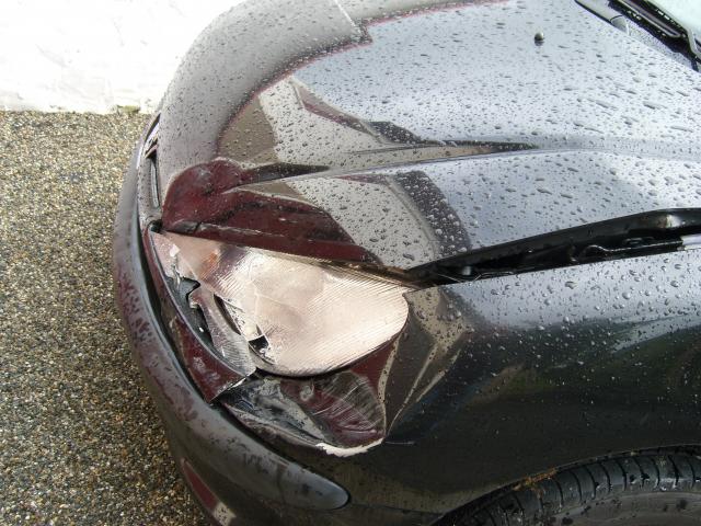

Hier, dans un rond point, la voiture de devant à piler (céder le passage dans le rond point), et moi je regarder à droite pour voir si une voiture ne s'engagait pas et là boum, l'avant gauche de la 206 à percuté le pare choc arrière de la voiture de devant ! Je devais rouler à 20-30km, mais les dégats sont considérables.... Capot déformé, phare cassé, aile avant gauche abimé (quand j'ouvre ma porte ça se touche).
Pouvez-vous me dire, le coût des réparations, svp, car aujourd'hui là ou j'habite aucun carrossier est ouvert et je dois attendre lundi !!!!

fait une photo ça sera plus parlant mais attends toi à au moins 1000/1500€ tu n'as pas fait de constat?

Posté le 24-05-2008 à 10:44:33  answer
J'ai pas fait de constat car pour tout vous dire la voiture de devant c'était mon copain !!!
http://www.forum-peugeot.com/Forum/mesimages/24795/SL270959.jpg

vous pensez que quelque chose a pu bouger sous la voiture ??

Le mieux c'est le chiffrage par votre carrossier . Un choc classique si l'on peut parler ainsi .

Un capot, une aile, un phare, un pare chocs, ça va douiller. :/ Les 1500 euros seront atteints voire depassés, c'est certain. :/

et la calandre...

Quelqu'un peut me dire si quelque chose a pu bougé, si je dois la passer au marbre et comment je peux le voir ?????

seul un specialiste peut te le dire....c'est pas visible comme ca .

Non, il n'y a pas de marbre sur ce choc. Il n'est pas si sévère que ça.

lol j'ai le même, ça m'a coûté 500€ chez un carossier, j'avais :
- traverse avant
- capot
- calandre (celle avec le sigle peugeot et les moustaches sous les phares)
- taule de phare
- phare
- ailes tordue et reculée
- peinture des pièces
quand même du boulot ! petit choc mais ça coûte vite cher à l'avant !
PS : et on m'avait poqué un angle en dessous d'un phare arrière, j'étais bien content le matin en allant voir ma titine ! ... sans commentaires ...

Petite question totalement HS c'est quoi le blanc sur le bord du chemin sur ta photo Sayna? de la neige?
n°23152
le jaguar ​2004
Flyin' Finn
Posté le 29-05-2008 à 12:52:37  answer
Un mur :roll: ?
n°23154
crazy driv​er
Posté le 29-05-2008 à 13:16:50  answer
c'est pas impossible mais il ne me parait guere droit  :whistle:
