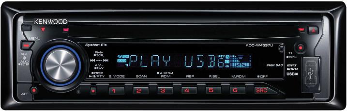

Je possède une 206 HDI XT PREMIUM de 2001 et je me débarasse de mon autoradio cassette BLAUPUNKT pour un KENWOOD KDC-W4537UA avec prise USB.
Hors je viens de retirer mon autoradio, et je me demande si les branchements sont les mêmes, si je dois acheter des adaptateurs ou des interfaces, car on m'a parlé de pertes d'affichage, commandes au volant et petits soucis au niveau de la mémorisation des plages.
Pouvez-vous m'aider, assez vite car je reçois mon nouvel autoradio demain.
Merci beaucoup, beaucoup !!!!!

Le noueau...http://www.forum-peugeot.com/Forum/mesimages/20036/KDC-W4537UA1.jpg

Alexandra,
Il existe des petits modules que tu peux rajouter afin de conserver ton affichage déporté ainsi que les commandes au volant.  Tu pourras retrouver les références sur le site www.commande-au-volant.com
Il serait peut être aussi utile que tu te procures un adaptateur iso, qui permet de brancher ton autoradio au raccordement d'origine, mais en principe, ton autoradion étant récent, il doit disposer de la connectique iso.
Pour les problèmes de mémoire, je n'en voit aucun, du moins avec un Pioneer. Ce genre de problème existe sur les VW, il faut simplement inverser 2 fils, mais tout cela est bien expliqué dans la notice de ta radio.
Bonne chance.
