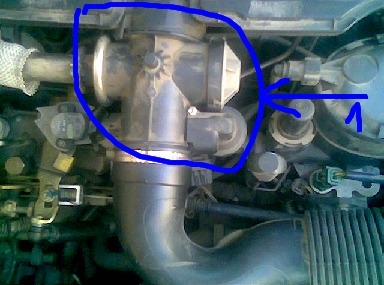

le probleme sur ma voiture se revele bien etre la vanne egr comme on cosait!!!, par contre faut pas rever pour qu je change cette m....
http://www.forum-peugeot.com/Forum/mesimages/20840/photo004_453.jpg
voici une foto de l'emplacement de ce truc un peu inutile !!!
y'a un cache sur la vanne egr  et une fois enlevé, on vois tout de suite que le probleme est ici!! :lol:
voiture demarée( a froid) , au bout de quelques secondes la vanne s'enfonce et a partir de la le moteur s'etouffe .
Puis le meme essai mais en maintenant la vanne en sa position d'origine, el la le moteur tourne a merveille!!! :bounce:
la manip est prevu demain sur la voiture alors rdv tres vite pour la suite !!
