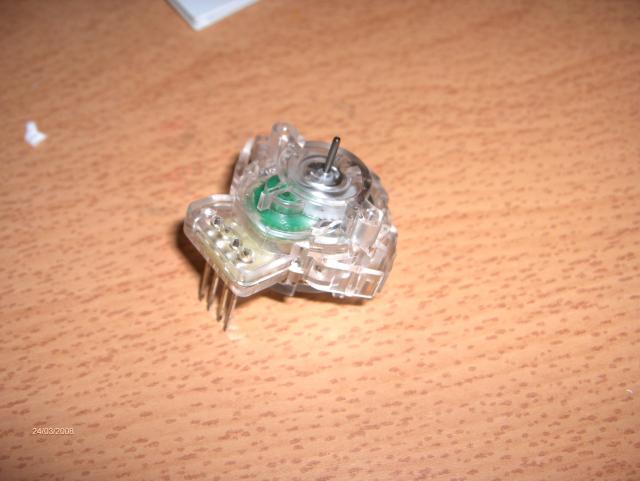

Bonjour à tous, je suis nouveau sur ce genre de forum.
J'ai un problème avec le compteur et compte tour qui s'affolent (T1/21KE8-JA).
J'ai démonté l'ensemble, jusqu'a l'électro-aimant.
J'ai néttoyé l'engrenage de celui de la vitesse et il remarche. Par contre pour le compte tour, un axe de roue est cassé.
Je recherche un fournisseur pour ce petit mécanisme (ref 0410 016 5200)
http://www.forum-peugeot.com/Forum/mesimages/23489/HPIM3630.jpg

je te souhaite bonne chance car peugeot vend le compteur en entier, pas les petites pieces et pour trouver un fournisseur qui vend ce type de piece à l'unité c'est pas gagné :/

Le changement concerne le compteur complet.  Bonne recherche mais effectivement c'est pas gagné.

J'ai eu le même problème, je suis allé sur ebay et des gens propose la réparation. J'ai fait confiance à une de ces personnes(durotfamille) qui propose l'envoie d'un motoréducteur réparé en l'échange du HS. Et depuis impec ca marche.
A vous de voir.

:bounce: Merci pour ces infos, en effet sur Ebay, des personnes se proposent d'une réparation moyennant 100€.
Certains changent des pièces, d'autres réparent. La réparation doit consister à refaire un axe, et/ou réaligner les roues dentées.
Pour ceux qui changent l'électro-aimant, il doit être possible de retrouver cette pièce quelque part?
Pour ma part j'aurai souhaiter remplacer par du neuf (des electro aimants pour d'autres applications valent environ 10€). Sinon j'irai à la casse et démonterai ces pièces pour les remplacer. En effet si je change le bloc complet, je perd mon kilométrage. :hello:
