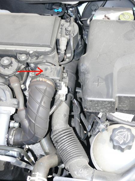

Bonjour, nouveau sur le forum, mais après vous avoir beaucoup lus, je viens vous demander de l'aide.
J'ai aussi qq  soucis sur ma 206 HDI . En dessous des 2000 tr/min, j'ai l'impression de ne pas avancer, les tours ne veulent pas monter, puis à 2100  voire 2300  le turbo prend la relève d'un coup !!!  Et ce phénomène est nouveau, cela n'était pas le cas il y a qq temps. (mais je n'ai que 70.000 kms !!!)  Alors en lisant de ci de là, je vois que certains parelnt des sondes du débimètre qui seraient sales .  Alors je veux bien essayer d'aller y voir.  Pour me rassurer le débimètre c'est bien ce qui est indiqué par la flèche sur la photo ??   http://www.forum-peugeot.com/Forum/mesimages/19736/debimetrefleche.jpg
C'est bien ça ???  Et comment on peut enlever cet espèce de collier ? c'est encore un truc qu'on enlève pas sans le casser (usage unique quoi !!)
On le voit encore mieux ici :   http://www.forum-peugeot.com/Forum/mesimages/19736/debimetre3.jpg
Puis comment tester si c'est bien le débimètre qui est la cause du problème ?? Si je débranche cette prise blanche: ça ne risque rien ??? Je lis des choses qui se contredisent sur les forums:
- certains disent que si on débranche la prise, et qu'il n' y a aucun changement , c'est que le debimètre est mort.
- d'autres disent l'inverse: si débranché et que ça marche bien mieux : alors le débimètre est mort .
merci de me renseigner !!!!  Et au fait ces sondes de débimètre, il est plus sure de les nettoyer avec quoi ????

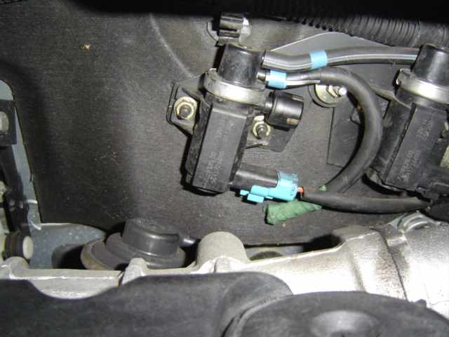

Posté le 20-09-2007 à 22:34:00  answer
nan pas besoin, je suis allé affronter le grand noir..
http://www.forum-peugeot.com/Forum/mesimages/8038/1005762.JPG
Voila comment est mon egr, donc normalement, tu as debranché le bon tuyau
Ma voiture est du 26/11/2002, c'est un 2.0 HDI 90 cv
L'egr debranché ne presente aucun risque, car elle sert juste à reprendre les echappements et à les injecter dans le moteur, en gros maintenant, tes gaz vont directement dans l'echappement.
desole pour la qualité de la photo, mais impossible de bien viser dans le noir :lol:
Message édité par coxwen01 le 20-09-2007 à 22:35:09

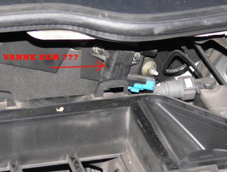

chaboum
Posté le 13-10-2007 à 23:58:43  answer
Rebonjour,  c'est encore moi avec ma vanne egr:
j'ai essayé de trouver, mais ?????
D'abord dans mon moteur 1.4 HDI  au niveau de la vanne egr, ça ne ressemble pas aux photos de plus haut.  En fait apparemment moi je n'ai qu'une vanne (sur les photos plus haut apparemment il y en a 2). http://www.forum-peugeot.com/Forum/mesimages/19736/vanneegrENSEMBLE.jpg
 Ensuite pour débrancher , je ne trouve pas où va se satané tuyau, en tous cas ce n'est pas accessible.  Ci joint 2 photos: une générale (pour voir l'emplacement de la vanne:  SI c'est bien celle que je pense)  ensuite une en détail avec le fameux tuyau qui part mais où ????
merci de votre aide !!!http://www.forum-peugeot.com/Forum/mesimages/19736/vanneegr2F.jpg

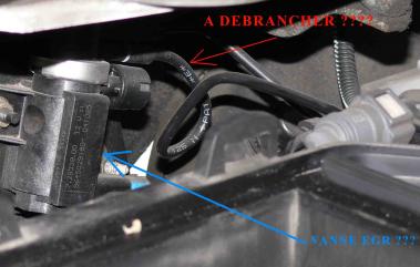

n°18649
chaboum
Posté le 14-10-2007 à 00:03:03  answer
 Je reposte la même photo en plus visible
http://www.forum-peugeot.com/Forum/mesimages/19736/vanne%20egr2.jpg
n°18653
coxwen01
Posté le 14-10-2007 à 18:14:12  answer
la vanne EGR est directement sur la culasse, la il s'agit de l'electrovanne, en fait c'est la commande de la vanne.
je ne connais pas le 1.4 HDI et sur ta photo, on ne voit pas si il y a un tuyau juste au dessus.
