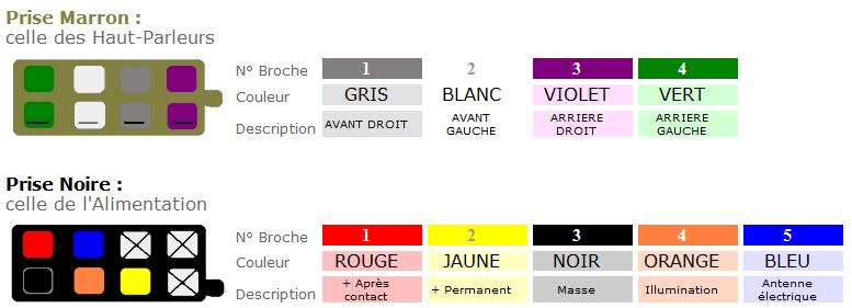

salut, j'ai remplacé le poste d'origine de ma 206 de 2000 par un bel alpine 9855r sur lequel j'ai mis également le boitier d'adaptation de la télécommande au volant d'origine.
petite question : quand je mets les phares, le poste ne s'obscurci pas ... comment sont câblés les fiches sur le bloc alimentation de la voiture ?

bon j'ai trouvé la réponse à mes soucis de branchement d'autoradio ... je pensais que c'était câblé selon certaines normes sur nos voitures mais bon ça n'a pas l'air ... on arrête pas le progrès !
voilà un schéma expliquant la connexion des broches à leurs bons emplacements.
