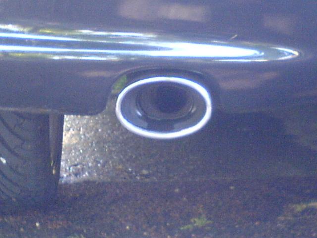

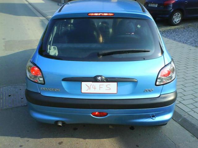

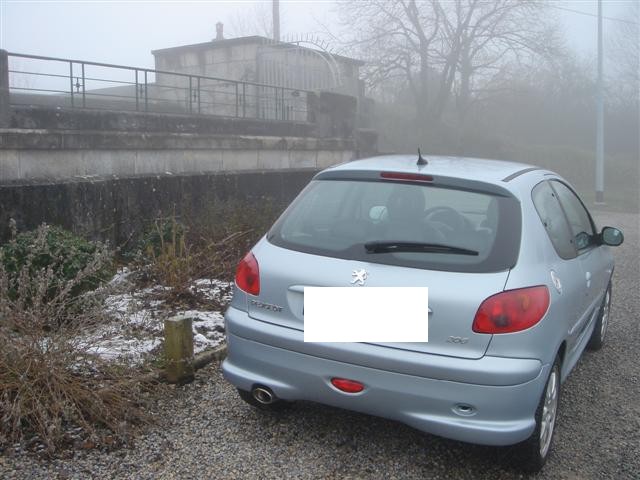

moi j'ai sa comme découpe: (ce n'est pas ma voiture)http://www.forum-peugeot.com/Forum/mesimages/23111/DSC27.jpg
et je voudrai ça:http://www.forum-peugeot.com/Forum/mesimages/23111/dsc02488smallqf1.jpg
pense tu que sa va fonctionner?

je viens de voir une chose, la bleu, c'est une phase 1 et la grise, c'est une pahse 2 et il y a eu une legere modification entre ces deux modele, rayure dans le pc moins profonde, et le trou au niveau d el'anneau de remorquage n'est pas pareil, donc attention a bien comparé 2 modele identique.

pour illustrer   (photos trouvées sur google).
http://www.forum-peugeot.com/Forum/mesimages/19229/potig7.th.jpg s16
http://www.forum-peugeot.com/Forum/mesimages/19229/pigeot206hdi_1085336992_sortie_206_1.6_hdi_110_1.jpg1..jpg hdi

Pour la HDI 110 uniquement, la sortie se fait vers le bas à cause du FAP et de sa régénération très .... chaude !!
