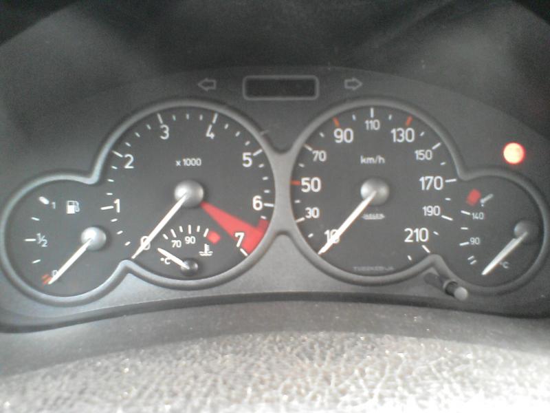

Salut a tous. J'ai un souci avec ma jauge de temp d'eau. Quand je mais mon contact ma jauge monte 3 fois a fond puis elle se coupe comme si j'enlevais mon contact. Donc a la final quand je roule je ne connais pas ma temp d'eau. Es-ce un prob connu? Quelqu'un aurait-il une solution? Merci d'avance a tous. Longue vie au forum!!!

En montant 3 fois à fond elle t'informe qu'il y a un dysfonctionnement sur le systeme de mesure de la temperature d'eau du moteur, puis elle redescend à zero pour ne pas afficher n'importe quoi! Il y a de grandes chances (mais pas toutes) que se soit la sonde de temperature qui soit HS.

ukhy: je pensais comme toi mais je voulais avoir d'autres avis. Merci beaucoup.

merci quand meme pour vos reponse mais la solution etait tout simplement de reinitialise le calculateur
