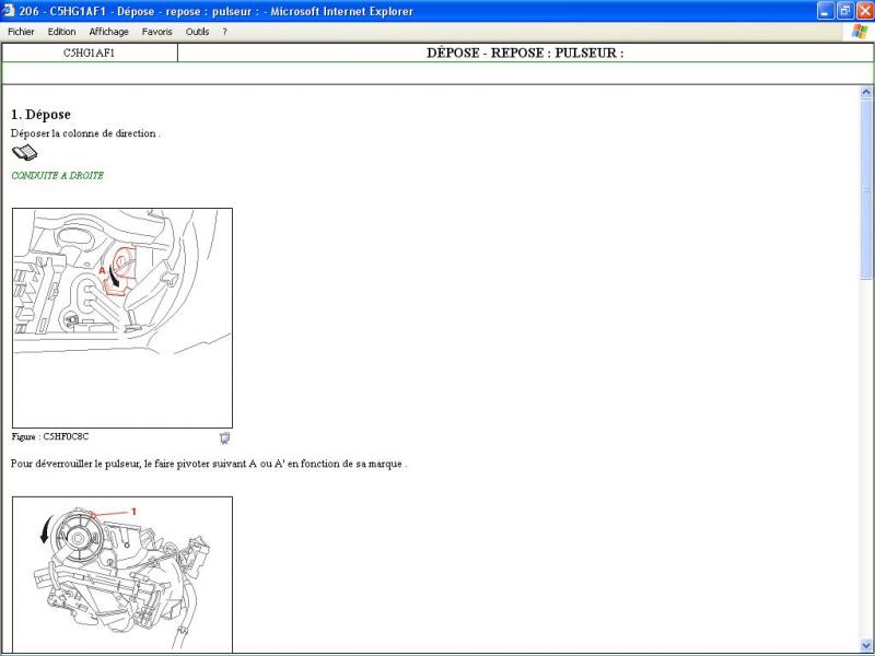

j'ai le monoventilateur de clim (pulseur d'air) qui est hs.
Est ce que quelqu'un a deja procede a son remplacement ?? Car en lisant la revue technique, il faudrait deposer la colonne de direction.

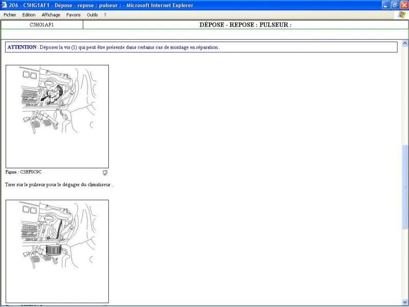

http://www.forum-peugeot.com/Forum/mesimages/14167/pulseur 1.JPGhttp://www.forum-peugeot.com/Forum/mesimages/14167/pulseur2.JPGhttp://www.forum-peugeot.com/Forum/mesimages/14167/pulseur3.JPG
n°16005
lion2000
Posté le 23-04-2007 à 20:32:42  answer
les prix varient entre 150 et 200 euros pour le pulseur et environ 50 euro de main d'oeuvre. a +
