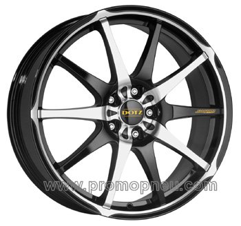

voila les jante que j'ai en vue se sont les " Dotz Shuriken "
http://www.forum-peugeot.com/Forum/mesimages/23467/jante.jpg1..jpg
dite moi vos avi sa ne me dérange pas

Posté le 14-04-2008 à 20:11:18  answer
Sympa comme jantes mais sur quelle voiture? Parce que ça ne va pas aller sur toutes (esthétiquement)

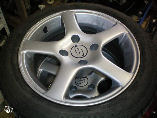

Posté le 15-04-2008 à 19:18:22  answer
oui je pense mai la je vien de trouver des mim en 15 pa tro cher avec pneu neuf en 185 /55/R15 82V mais je s est pa a quoi corespond les 82V donc je s est pas si sa ira?
http://www.forum-peugeot.com/Forum/mesimages/23467/jante2.jpg
n°22068
206XTP90Cv
206 XT: What else?
Posté le 15-04-2008 à 19:33:56  answer
82 c'est l'indice de charge, identique à celui de tes pneus actuels je pense, et V c'est l'indice de vitesse, à mon avis actuellement tu dois être en T ou H donc tu vérifies ça sur tes pneus actuels (ou à l'intérieur de ta portière) et tu peux foncer ;)
Pour info T < H < V pour les indices de vitesse et pour les indices de charge 82 < 83 < 84 < 85 ....

Remarque très pertinante  :jap:  alors comme je ne suis pas un spécialiste des ET voilà ce que tu veux:
Jante MIM AMALFI 7x15 ET 35 AU VU DE LA PHOTO, donc si un "pro" peut te confirmer que c'est bon pour ta 206 ;)

n°22073
LeGLAUDE
Posté le 15-04-2008 à 20:05:23  answer
ok donc V c tres bien? pour l ecartemen fau ke je voye de combien il est mai je connai pa celui d origine
n°22074
crazy driv​er
Posté le 15-04-2008 à 20:09:14  answer
ET 28 sur 206 il me semble :jap:
