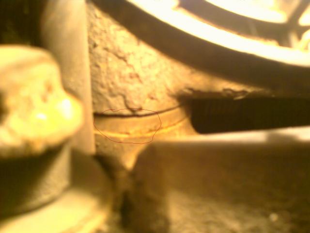

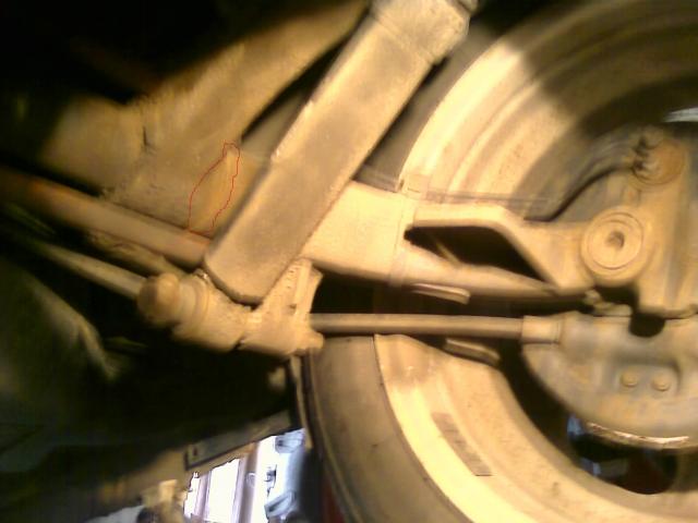

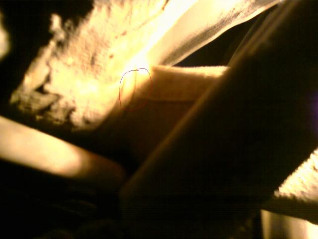

Moi aussi je compte me lancer dans l'aventure (et je n'y connais rien)...
Pourrais avoir la photo de gg le tec?
C'est roulement ont il une référence car je souhaite les chercher chez peugeot.
Quelqu'un connait leur prix approximatif?
Je mets quelques photos pour être sur que l'on parle de la même chose...j'ai entouré en rouge l'endroit où se situe le jeu(prise avec le tél d'où qualité faible)
http://www.forum-peugeot.com/Forum/mesimages/8381/roulement 206.jpg
http://www.forum-peugeot.com/Forum/mesimages/8381/roulement2 206.jpg
http://www.forum-peugeot.com/Forum/mesimages/8381/roulement 3 206.jpg
SMIKARD je n'y connais vraiment rien alors prend un max de photos stp, notament pour ce qui du marquage et du faux amortisseur, car là j'ai rien compris au problème...
Merci pour votre aide
Message édité par arthur0201 le 22-08-2008 à 14:12:05

arthur0201
Posté le 22-08-2008 à 20:24:47  answer
tam38 a écrit :
roulement ext: 513272  9,35€ HT
roulement int: 5131A6  29,62€ HT
joint: 517407  4,69€ HT
Peugeot me parler aussi des éléments suivant, qu'en pensez-vous?(est-ce nécessaire?)
-Bras de suspension
-obturateur
-levier de barre
Quelqu'un a t-il pu jeter un coup d'oeuil sur mes photos, j'ai entouré la zone qui présente un jeu important...est ce bien le même problème que smikard?
merci :)

Citation :
Oui lorsque tu a du jeu a ce niveau, c'est les roulements qui sont en cause. C'est le meme probleme que smikard et que j'ai eu aussi.

ah si juste une derniere chose : au contrôle technique, si le jeu est trop important, on peut se faire recaller. Mais il n'est quasiement jamais nécessaire de changer tout le train arrière. Il suffit de changer l'unique roulement qui reçoit toutes les forces par 2 ou 3 roulements en graissant un max et surtout en s'assurant qu'aucune fuite n'est possible par le joint qui se trouve à l'entrée du bras.
De cette façon, on peut dire que la voiture devrait aller jusqu'à son dernier kilomètre sans qu'on entende parler à nouveau du fameux "jeu".
