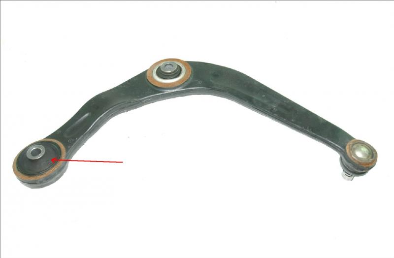

salut moi aussi j'ai eu ce problème sur ma 206rc, en 1er mes triangles vibrès car les rotules en caoutchoux de fixation s'étaient dechirées à 40.000kms, et peugeot me les a changé par un nouveau modèle (nouvelle référence) plus costaud. En fait sur les anciens le caoutchou était creux alors que sur les nouveaux il est plein.
http://www.forum-peugeot.com/Forum/mesimages/9643/34_00477_16_02.jpg
