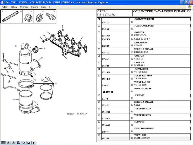

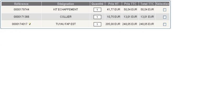

n°16377
lion2000
Posté le 26-05-2007 à 09:21:19  answer
n°16378
lion2000
Posté le 26-05-2007 à 09:21:54  answer
http://www.forum-peugeot.com/Forum/mesimages/14167/FAP02.JPG
n°16380
alban61
Posté le 26-05-2007 à 12:41:07  answer
merci pr ta réponse, le tuyau EST FAP, c'est le FAP en gros? Est-ce que je peux faire l'echange moi-meme sans risque? y a pas de mise à jour calculateur?
n°16381
lion2000
Posté le 26-05-2007 à 13:24:09  answer
oui," est FAP "signifie filtre a particule en échange standart.
Pour le remplacement du Fap en lui même, pas de prob mais pour remplir la cérine (additif pour le carburant) , par contre demande un télécodage avec le PPS (ordi de chez peugeot)
Bonne journée :hello:

n°19571
drikc
Posté le 30-11-2007 à 18:11:35  answer
Salut, quelqu'un connaitrai le prix du catalyseur? sur l'image ref 1731en.
merci
