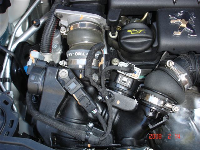

J'ai une 207 griffe 110 HDI FAP qui à 13000km. Depuis quelques jours il y a de l'huile pulvérisée sous le capot. je suis allez chez Peugeot et il ne connaîssent pas ce défaut. Ca ma paraît un peu gros. Si vous avez eu ou entendu parler de cette fuite pouvez vous m'en dire plus afin que je retourne chez Peugeot avec un peu plus d'éléments.
Je vous joints une photo.

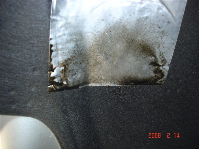

J'ajoute une seconde photo du collecteur fuyant.
Je souhaiterais aussi comprendre pourquoi il y a de l'huile dans ces durites ?
Merci aux techniciens Peugeot

Apparement c'est un problème connu sur les hdi 110 FAP. Ca serait du à la régénération du FAP, les gaz d'échappement ont du mal à s'échapper et cela fuit au niveau du collecteur.
Maleureusement j'ai appris le problème trop tard et sur mon ancienne 206 HDI FAP cela m'a couté 300 € de réparation pour rien  :o

Moi il m'ont changé  le doseur d'air et le FAP, mais ça fuit toujours !!!
Est-ce que ça fuit toujours sur ton moteur. De toute façon je ne comprends pas pourquoi il y a de l'huile dans ce doseur d'air chaud-froid.

que tu en ais un peut c'est normal par contre si tu en as beaucoup c'est le turbo qui n'est plus étanche

Pourquoi est-ce normal, jedois essuyer les coulures tous les 100 km et tous les 25 km si je pousse un peu le moteur. Quel est le problème au turbo ?

non la ce n'est pas normal du tout  :pfff:
