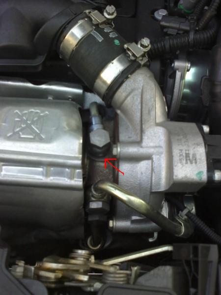

Je serais toi je verifierais que je n'ai pas de fuite d'huile sur la durite qui arrive au turbo (j'ai eu le probleme)
C'est ici que ca se passe :
http://www.forum-peugeot.com/Forum/mesimages/4696/flecheturbobv5.jpg
As-tu fait le rappel pour la reprog en YLB?
cdt
L.

Apparemment tu n'as pas la petite protection anti-chaleur qu'ils ont monté récemment.
Ca fait un peu bricolage et on se demande combien de temps elle va durer..
http://img171.imageshack.us/img171/4262/photo1034webua3.jpg
Et c'est vrai que la chaleur au voisinage du turbo est impressionnante. Moteur sur banc, ça doit aller. Enfermé sous le capot c'est une autre paire de manches.. En plein été aprés un parcours sur autoroute ou en montagne tous les bidules en plastique à proximité doivent fondre comme du beurre.. :D
