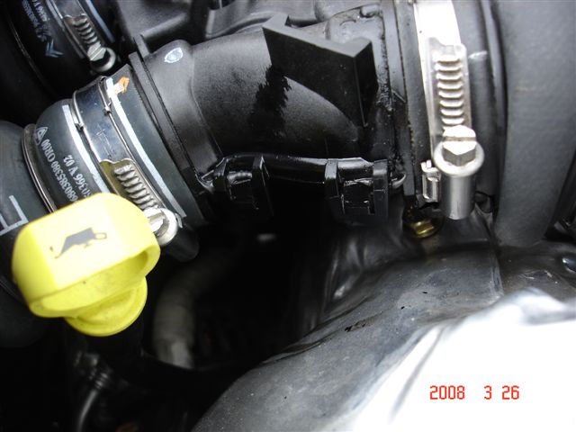

Quand j'accèlère on voit très bien les bulles d'air dans l'huile passer dans ce joint
n°20486
frifri77
Posté le 26-03-2008 à 13:07:15  answer
Je vous joint des photos pour les spécialistes .Peugeot pense que ce n'est pas normal cette huile dans cette durite d'air. Ca peut fuir mais que de l'air ......... moi c'est de l'huile.[url]http://www.forum-peugeot.com/Forum/mesimages/22150/DSC04117.jpg
n°20488
GUERART
Posté le 26-03-2008 à 16:59:42  answer
Bah cherche pas la il y a confirmation c'est le turbo :ouch:
