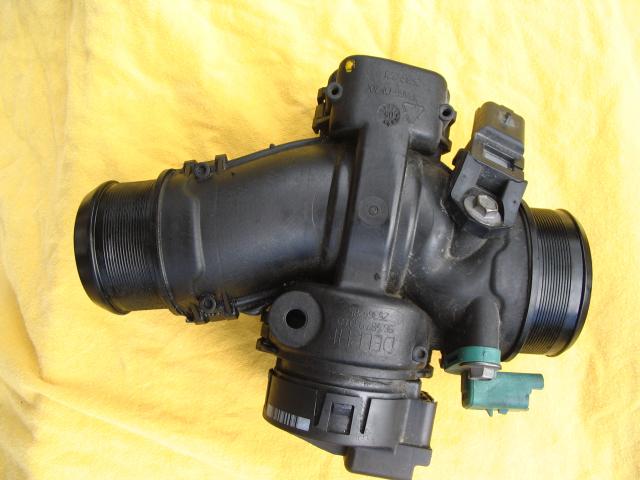

Voici le fameux doseur d'air de ma 307.
http://www.forum-peugeot.com/Forum/mesimages/24353/IMG2306.jpg
Il s'agit de selui du moteur 90cv : 1 seule entrée d'air et 1 seule sortie.

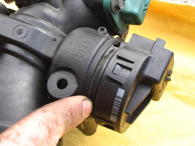

La fuite est au niveau du bouchon sur lequel se trouve le connecteur du papillon.
http://www.forum-peugeot.com/Forum/mesimages/24353/IMG2310.jpg
Le problème c'est que les clips de se bouchon se cassent lorsque l'on essai de le retirer. :fou:
Je n'ai donc pas trop insisté ne sachant pas si on peut acheter que se bouchon et pas le doseur entier qui doit êrte assez cher...
Est ce que la fuite venait du même endroit sur ta voiture frifri77?

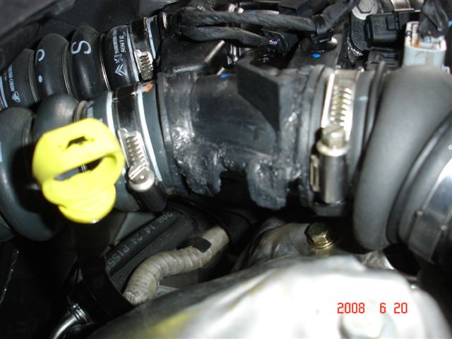

http://www.forum-peugeot.com/Forum [...] 2592_1.htm
Non, je te joints une photo, la fuite se trouve au raccordement da la partie sur laquelle on serre la durite qui vient du turbo.
A plus

Posté le 20-06-2008 à 19:23:04  answer
J'ai récupérer ma voiture pour cette sacrée fuite. La concession m'a colmaté la fuite avec de la colle. Je ne comprends pas ce bricolage sur une voiture neuve.
Que dois-je faire car je ne pense pas que cette réparation soit sérieuse.
VOir la photo jointe :
merci pour les réponse des spécialistes
A plus
