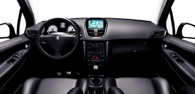

n°22705
fredunord
Posté le 09-08-2008 à 17:38:39  answer
http://www.forum-peugeot.com/Forum/mesimages/19229/zoomPlanchedebord.jpg
pour bien comprendre: j'ai coincé entre le pastique moussé et la pièce plastique "alu" qui fait le tour de l'écran et des 2 aérateurs centraux
