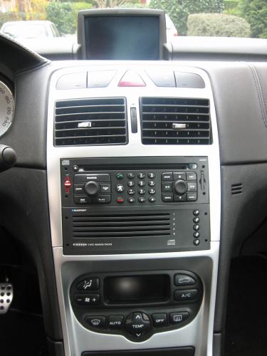

Bonjour à tous, je possède une 307 cc, 2.0l de 180 chevaux, toutes options.
Le problème vient de mon ordinateur de bord avec G.P.S intégré, voir la photo:
http://www.forum-peugeot.com/Forum/mesimages/25726/Photo 007.jpg
Depuis, 2 jours, lorsque je démarre la voiture, 3 bips retentissent et un message apparaît alors : " Dispositif alerte S.O.S endommagé, veuillez contacter votre concessionnaire " , et depuis la carte de l'écran G.P.S reste vierge, sauf la flèche de guidage est visible. De plus, lorsque je lance un itinéraire à suivre, ma position ne se détecte pas, donc aucun guidage qui démarre...
Je pense qu'il me faut passer chez Peugeot pour qu'ils réinitialisent tout ça, ou à votre avis, d'où cette panne peut venir?
Merci d'avance à tous.

C'est la carte GPS/GSM qui est endommagée, il faut la remplacer.
J'ai remplacé la mienne pour le même problème.
Regarde ce que j'ai acheté et contact cette personne, je pense qu'il en encore une.
