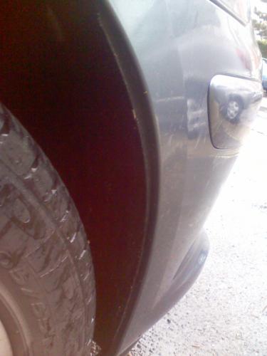

J'en suis à ma seconde 307 et j'ai pu remarquer le même problème sur les deux : le plastique des passages de roues à l'avant sortent du parechoc  :heink:
C'est pas énorme ça dépasse de quelques millimètres et en appuyant dessus ils reviennent en place.
Seulement au bout de 50 kilomètres ils ressortent !
J'avais demandé au garage et on m'a dit que c'est une maladie sur les 307, que j'ai constaté sur les deux phases.
Bref je ne me posais pas plus de questions que ça et quelqu'un a dit à mon père que c'est pas normal.
Du coup je sais plus quoi que je dois penser  :??:
Vos Z'avis syouplé  :D

bonjour ,
pb connu sur les phases 1 mais résolu normalement sur les phases 2  ;)

tu aurais de photos de cela?

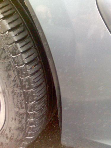

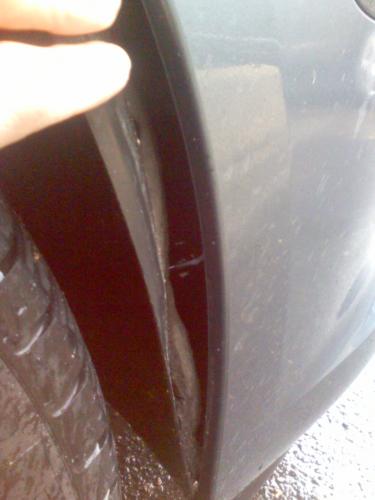

Voici les photos.
http://www.forum-peugeot.com/Forum/mesimages/4059/Image35.jpg
http://www.forum-peugeot.com/Forum/mesimages/4059/Image36.jpg
http://www.forum-peugeot.com/Forum/mesimages/4059/Image37.jpg
Et une petite vidéo de comment ça doit rentrer : http://rapidshare.com/files/98475438/Video2.3gp.html

Bonjour c@rtm@n,
j'ai exactement le même pb que toi (pas l'accident mais les passages de roues ;) )
le problème vient de la fixation en dessous : il y a un clip de fixation qui est parti, il faut en remettre un.
Tu dois pouvoir en profiter de le faire avec ta réparation.
n°66183
C@rtm@n
Dans Z/3Z on a : 2 + 2 = 1 !!!
Posté le 11-04-2008 à 18:41:08  answer
Nop, ça vient du plastique trop souple pour ma part.
Sur les T6 cela a été corrigé au début par un plastique plus long, qui est devenu plus souple et qui fait la même chose que sur les T5 :/
Mais je vais adopter la solution conseillée par mon carrossier : un rivet dans l'aile, bien au milieu xD
