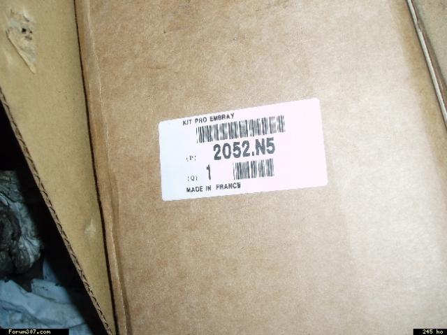

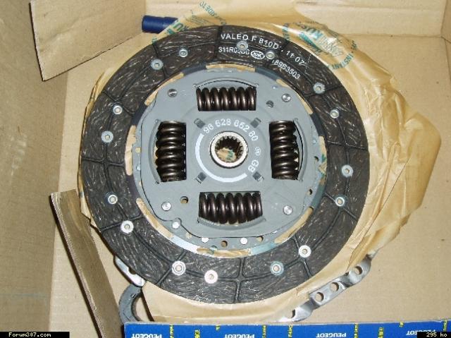

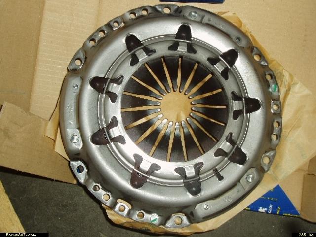

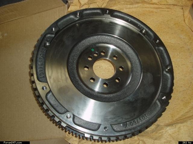

bonsoir,
ci-joint copie des photos du nouveau kit 2052.N5 volant simple et amortisseur sur le disque
d'embrayage au lieu et place du DVA
http://www.forum-peugeot.com/Forum/mesimages/22111/67oyd23.jpg
http://www.forum-peugeot.com/Forum/mesimages/22111/iwou-ex.jpg
http://www.forum-peugeot.com/Forum/mesimages/22111/5psuw5p.jpg
http://www.forum-peugeot.com/Forum/mesimages/22111/89ltjt1.jpg
http://www.forum-peugeot.com/Forum/mesimages/22111/04dgiet.jpg
le kit comprends aussi la butée non prise en photo.
RAS sur le kit hormis léger accoups au moment d'une décélération brusque (si vous lachez d'un coup

dans les 2 cas la différence pourra se situer uniquement au niveau du disque d'embrayage
car les kits comprennent
un volant simple
un disque d'embrayage avec ressorts
un mécanisme
une butée
ce n'est plus les ressorts situés dans le DVA qui font le boulot maintenant mais ceux situés
sur le disque d'embrayage, dans les deux kit, la conception doit etre la meme hormis le nombre de ressorts.
de plus sur le disque il est bien marqué valéo, je vois mal valéo fournir ses frictions (garniture de disque d'embrayage) à Luk son concurent, si c'est pas valéo qui fait le kit.
d'autant plus que luk est le premier a avoir inventé le DVA et commercialise aussi des butée, des mécanisme et des disques d'embrayage
