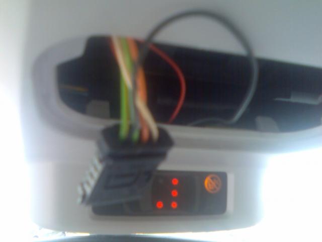

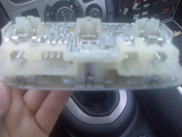

Salut...
Je n'ai pas de super photos, c'éatait avec mon tel :( mais ça donne déjà une idée sur la simplicitée de l'installation:
http://www.forum-peugeot.com/Forum/mesimages/18196/Photo017.jpg
L'alimentation non permanante est prise sur les 2 bornes à gauches sur la photo. la plus à gauche étant la masse
mais si tu veux plus de précision, n'hésite pas
http://www.forum-peugeot.com/Forum/mesimages/18196/Photo013.jpg1..jpg

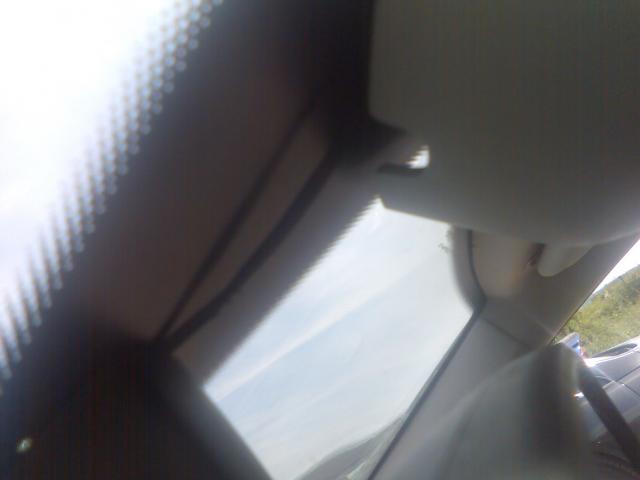

la c'est le ou plutôt les bornes du plafonnier. Sur ma confort pack, il n'y a que "le gros" qui est utilisé. sur les versions mieux équipées, j'imagine que tout est utilisé
http://www.forum-peugeot.com/Forum/mesimages/18196/Photo014.jpg
La c'est le petit cable qui ne se voit pas.... (ce n'est pas une blague, noir sur fond noir + l'écran des témoins de  et bien ça cache bien la vue !)

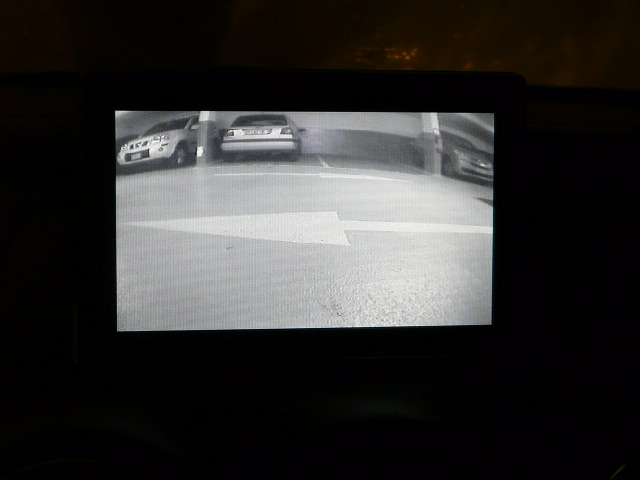

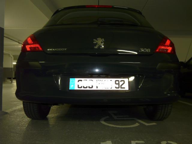

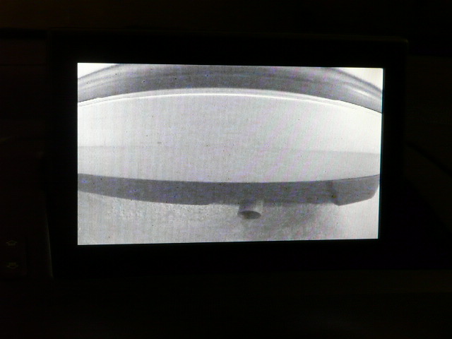

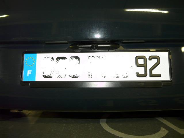

Petites photos rapides de la caméra de recul:
bon dabord l'installation:
http://www.forum-peugeot.com/Forum/mesimages/18196/1.jpg
c'est la fameux support de plaque avec la petite caméra intégrée, cf page 1 du topic
d'un peu plus près: (j'en ai profité pour mettre une plaque blanche)
http://www.forum-peugeot.com/Forum/mesimages/18196/2.jpg
1/ on s'électionne la source vidéo et on met la marche arrière et voila ce qu'on voit:
http://www.forum-peugeot.com/Forum/mesimages/18196/3.jpg

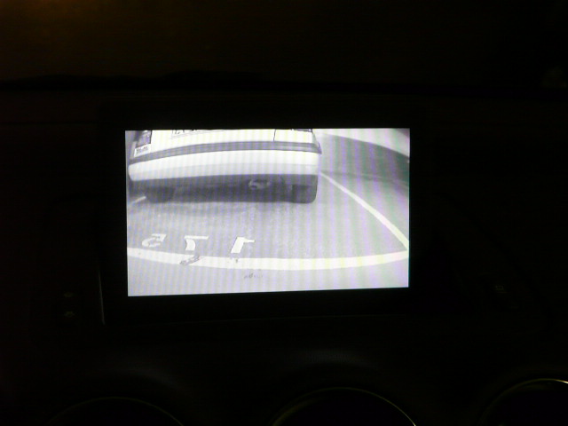

2/ on recul, l'image se "rapproche":
http://www.forum-peugeot.com/Forum/mesimages/18196/4.jpg
3/ là on est très près, il est temps de s'arreter !
http://www.forum-peugeot.com/Forum/mesimages/18196/5.jpg
L'image fait un peu noir et blanc mais c'est que mon parking est tout gris !
Sinon, pour le moment il faut s'habituer à l'image pour "imaginer" la distance. en fait c'est urtout utile pour voir les eventuels petit potaux ou autres. Bientôt cette caméra sera associée à un radar de recul et la se sera complet: la vue et le son !

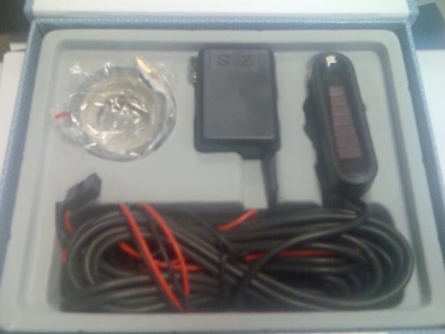

... je viens de recevoir mon colis :
http://www.forum-peugeot.com/Forum/mesimages/18196/Photo025.jpg
http://www.forum-peugeot.com/Forum/mesimages/18196/Photo026.jpg
vous pourrez remarquer qu'il y a aussi une indication visuelle vert/orange/rouge en plus du bip-bip/bipbipbip/ biiiiippppp mais je vais cacher le module, je m'en fou des couleurs !
