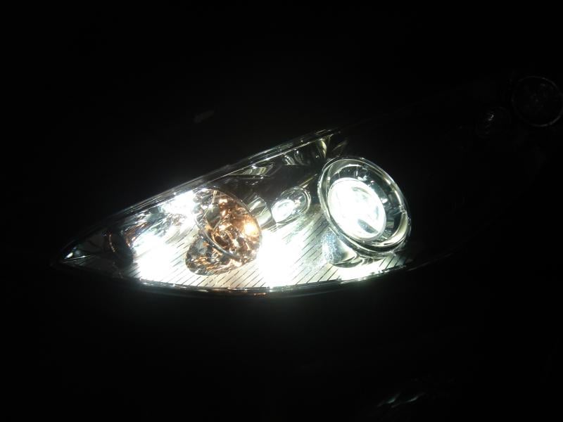

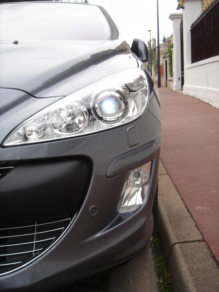

Voici deux photos pour situer le rôle de chaque ampoule. Désolé j'ai pas de photos des diurnes en marche.
On voit bien que les veilleuses et les diurnes sont des ampoules séparées.
http://www.forum-peugeot.com/Forum [...] C01242.JPGhttp://www.forum-peugeot.com/Forum [...] C01182.JPG
Peux-tu nous dire quelles ampoules et où sont-elles placées dans l'optique ?

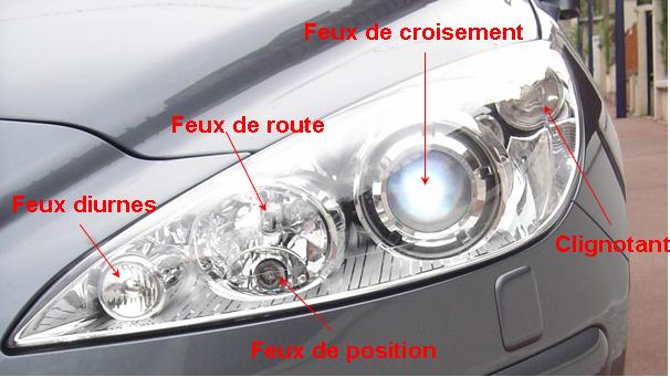

Désolé llarose pour cette réponse tardive mais je pense que tu trouveras tous les éléments de réponse dans la photo suivante :
http://www.forum-peugeot.com/Forum/mesimages/20399/Sans titre1.JPG
J'espère que ça répond à ta question...

Super SaezhGwenn pour ta réponse.
Je n'avais pas vu d'ampoule pour le feu diurne. En revanche, peux tu nous dire si ton ampoule feux de position est à simple ou double filaments ?
Quant au deu diurne, c'est quoi comme ampoule ?
Merci.
Loïc
